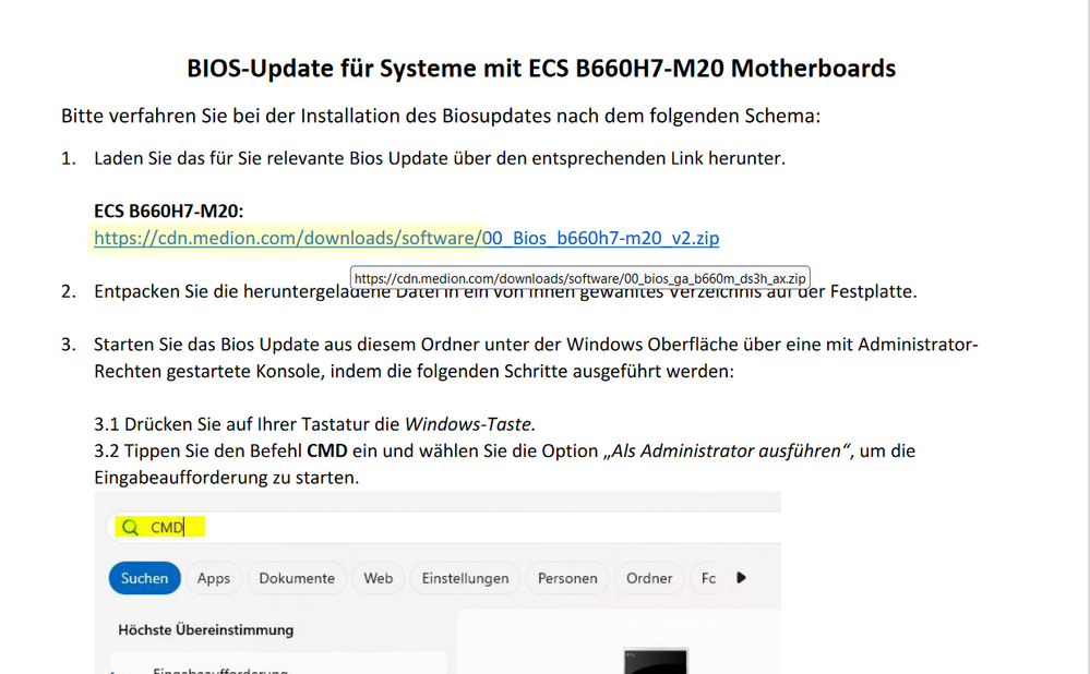

Was ich im PDF der Anleitung meine ist folgendes:
Ich weiß nicht was du da findest. Lösche mal deinen Browser Cache. Und kontrolliere ob du nicht versehentlich ein
Wenn du auf der Zeile, die ich in meinem Beitrag aus der FAQ   angegeben habe,  kommt diese auch.
ECS B660H7-M20Version 2.12DownloadInstallationsanleitung
 Wenn du dann in dieser  zitierten Zeile in der oben nochmal verlinkten die Installationsanleitung öffnest, steht dort genau die richtige 00_Bios_b660h7-m20_v2.zip zum Download.
Öffnest Du danach die heruntergeladenen Zip,  und rufst die darin enthaltenen Installationsanleitung.pdf  auf, egal ob die englische oder die deutsche, kommt ebenfalls im Downloadlink die richtige B660H7 Update zip. Das kann bei dir auch  nicht anders sein.
Also verläufst du dich irgendwie.

Moin @lala1234
du hast recht, der Link in der Installationsanleitung ist falsch und sollte korregiert werden, da er nach  "b660m_ds3h_ax.zip" führt.
Moin @Tobo , bist du so nett und überprüfst/ korregiert deinen https://community.medion.com/t5/FAQs/Wie-optimiere-ich-die-Stabilit%C3%A4t-meines-Desktop-PCs-mit-ei... Beitrag, Danke

@Fishtown
@Fishtown  schrieb:
Moin @lala1234
Bei mir nicht. Ich bekomme immer die markierte  00_Bios_b660h7-m20_v2.zip im Download. Ebenso in den Installationsanleitungen.  Klick doch auf die  in Post 4 und 6  verlinkte Zeile für  das   ECS B660H7-M20 Mainboard, und dann rechts auf  Anleitung und Download (Adresse kopieren, in neuer Browserzeile eingeben).
Dann kommen die richtigen Downloads.
Edit: Genauso wenn ich in dem von dir gegebenen Link der FAQ  auf die Zeile ECS B6660H7-M20 gehe (siehe unten) und rechts dann den Download oder die Installationsanleitung herunterlade bzw öffne kommt die richtige  BiosUpdate.zip bzw. in der Anleitung auch der richtige Link.

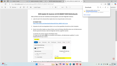

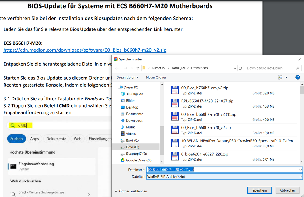

@lala1234  @Fishtown
Hier ein Screenshot  wenn ich den Link in der Installationsanleitung anklicke,
Gruß, daddle

Moin @daddle
ich benutze Firefox aber auch über Chrome das selbe Ergebnis:
Microsoft Edge
Chrome
