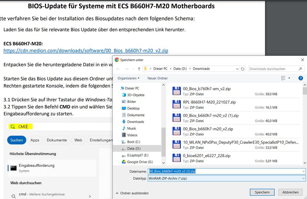

Was ich im PDF der Anleitung meine ist folgendes:
Und ja, mit Live CD meinte ich die Wiederherstellungskonsole im Installationsmedium. Danke für die Richtigstellung.
Ich weiß nicht was du da findest. Lösche mal deinen Browser Cache. Und kontrolliere ob du nicht versehentlich ein
Wenn du auf der Zeile, die ich in meinem Beitrag aus der FAQ   angegeben habe,  kommt diese auch.
ECS B660H7-M20Version 2.12DownloadInstallationsanleitung
 Wenn du dann in dieser  zitierten Zeile in der oben nochmal verlinkten die Installationsanleitung öffnest, steht dort genau die richtige 00_Bios_b660h7-m20_v2.zip zum Download.
Öffnest Du danach die heruntergeladenen Zip,  und rufst die darin enthaltenen Installationsanleitung.pdf  auf, egal ob die englische oder die deutsche, kommt ebenfalls im Downloadlink die richtige B660H7 Update zip. Das kann bei dir auch  nicht anders sein.

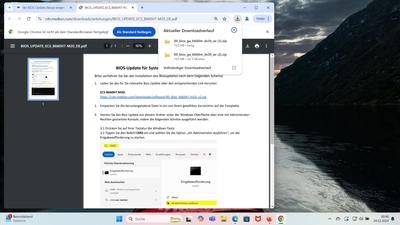

Hier ein Screenshot  wenn ich den Link in der Installationsanleitung anklicke,
Gruß, daddle

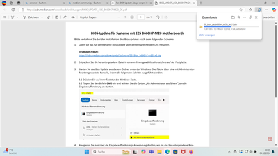

Moin @daddle
ich benutze Firefox aber auch über Chrome das selbe Ergebnis:
Microsoft Edge
Chrome
