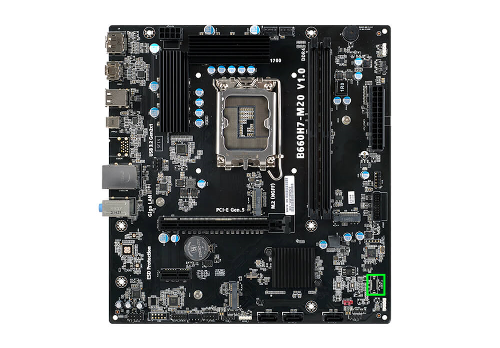

bezüglich deines USB3F_C Slot, dieser ist zwar da
aber im Manual nicht aufgeführt und auch nicht eingezeichnet :
https://d2caf01sdkyx7e.cloudfront.net/dlfileecs/manual/mb/B660H7-M20/B660H7-M20_MANUAL_V1.0.pdf?Poli...
sieht so aus als wenn er zumindest für diese Board Version inaktiv ist.
Quelle:https://www.ecs.com.tw/de/Product/Motherboard/B660H7-M20/overview

Hi @Fishtown ,
vielen Dank dafür, kannst Du mir bitte noch zeigen wo ich die PDF herunterladen kann?
Der Port hängt mit auf dem USB2 Bus.
Bei Deiner Quelle kann ich nichts finden...
Grüße
Edit:
Habe es gefunden, der Adblocker hat es ausgeblendet. Ich meine aber, dass ich den bereits mal deaktiviert hatte, ist ja normal der erste übliche Verdächtige. Wie gesagt Danke.
Jetzt Frage ich mich nur noch, ob ich das Bios ohne OS installieren kann und  Weshalb der USB-C nur am USB2 Bus hängt und ob beim m.2 2230 Slot x4 bedeutet, dass da 2 oder gar 4 lanes PCIe vorhanden sind.

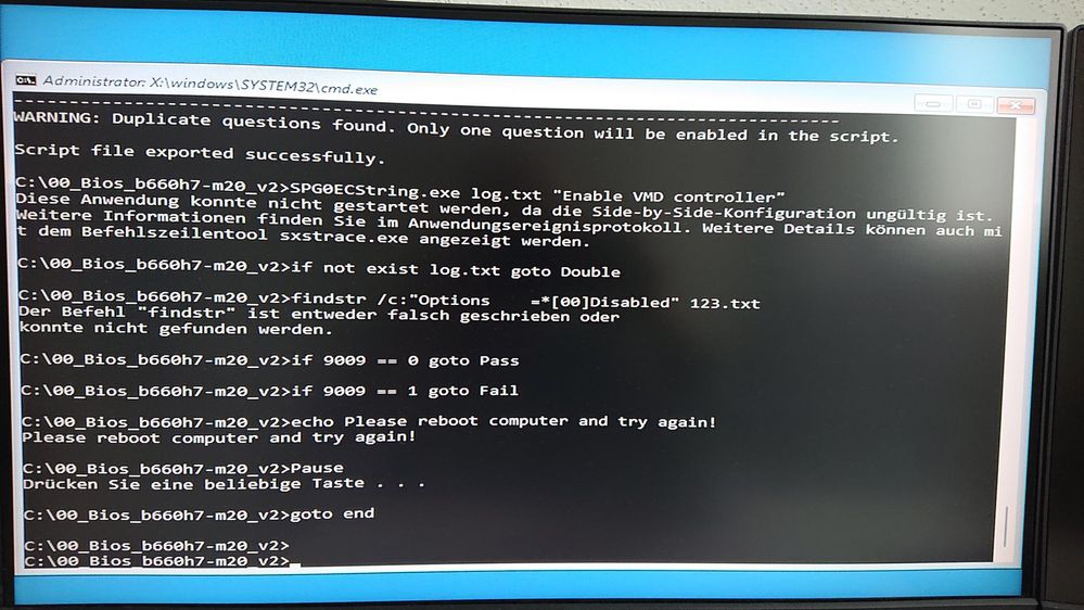

So, danke für die ganzen Infos, ich habe nun hardwaretechnisch alles was ich brauche.
Das BIOS Update klappt aber nicht. Ich habe v209 BIOS installiert und finde keine Möglichkeit aus dem BIOS heraus dies zu Updaten.Warum muss das so kompliziert sein?
Wenn ich mit einem Win11 Installationsmedium über die Wiederherstellungskonsole nach anleitung die UpdateBIOS.bat ausführe kommen folgende Fehler:
Kann mir jemand dabei helfen? Ich möchte unbedingt vermeiden ein Win11 installieren zu müssen. Hätte ich eine HDD übrig könnte ich das tun, aber habe ich nicht...

Habe nun ein Win 11 auf einem USB Stick installiert und darüber hat es funktioniert.
Die schlimmste Erfahrung seit ich PCs habe. Das war das letzte Medion System.
