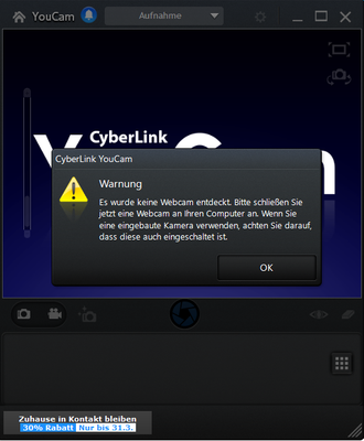

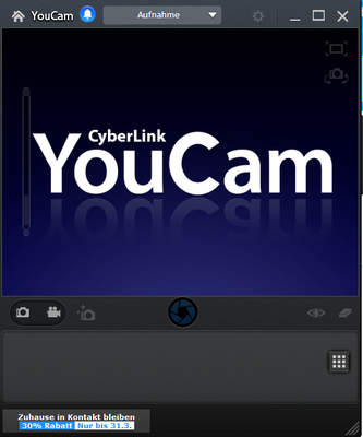

@Fox10
Die Symbole für den Kamerawechsel sind ausgegraut, und nicht aktivierbar. Siehe Bilder. Auch im Zustand des zweiten Bildes  nach Wegklicken der Fehlermeldung. Die danach etwas weisser gefärbten Symbole Kamera und Videokamera  sind trotzdem nicht aktivier- oder wechselbar.
Bei meinem älteren Laptop verschwand der Eintrag im GM bei mit der Fn-Taste ausgeschalteter Kamera. Beim Start von YouCam oder dem bei dem P7644 fehlendem PhotoDirector wurde die fehlende Kamera angemahnt, und nach Kameraaktivierung mit Fn-F9 kam das Cam-Bild. Nach Beenden von YouCam blieb der Eintrag Bildverarbeitungsgerät --> USB 2.0 WebCa m im GM erhalten. Und genauso konnte man mit Cyberlink Photo Director die Aufnahmen mit der WebCam starten, was bei diesem Gerät aufgrund fehlender umfangreicher Bildbearbeitungssoftware die u.a. auf dem Verkaufskarton angekündigt war anscheinend fehlt.

Moin @daddle
hab selbst kein YouCam drauf kann es daher auch nur aus der Ferne orakeln. Beim zweiten Bild sehen die Icon's aber aktivierbar aus oder täuscht das?

@Fox10
Ich liebe sinnvolle Hartnäckigkeit, und diese ist oft sinnvoll weil viele User Dinge nicht oder falsch beurteilen. Wenn ich aber sage, die Buttons sind nicht bedienbar, dann kannst Du mir das schon glauben, wie ich es im ersten Absatz auch schrieb.
Das die Buttons noch hell sind liegt wohl daran, dass es nur eine Kamera im Rechner gibt, keine Front- oder Rear-Kamera zum umschalten, daher zeigt YouCam keine zweite Camera zum Umschalten an. Und die einzustellende Alternative wäre die Videofunktion, da aber wie Bild 1 sagt keine Kamera vorhanden ist, man logischerweise diese in dem Zustand auch nicht auf Videobetrieb oder zurück schalten kann. Trotz hell bleibendem Button. Oder es war beí dem verlinktem Beispiel schlicht eine andere Version, wo solch eine  Blindeinstellung für eine nicht vorhandene Rearkamera fehlerhaft noch vorhanden war.
