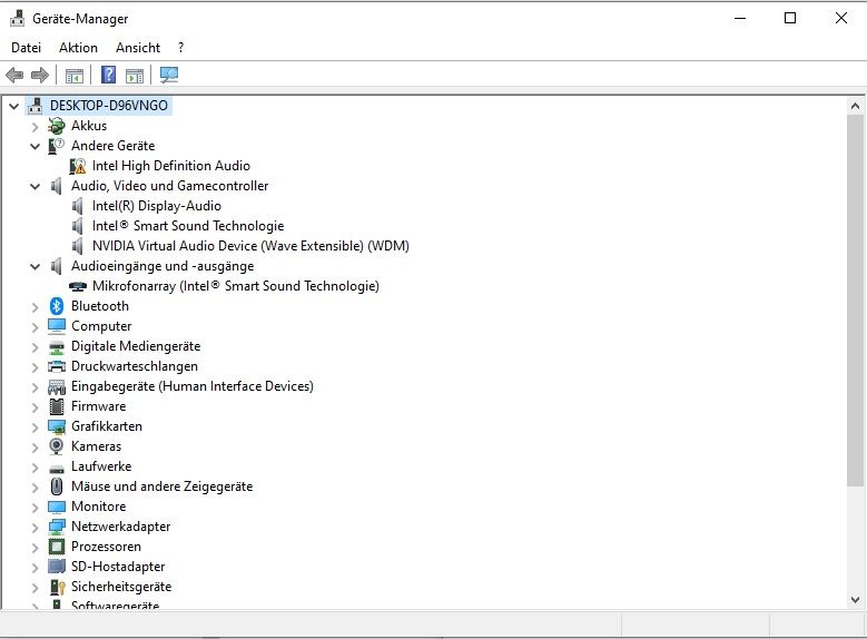

Hallo Leute,
nachdem ich auf meinem MEDION AKOYA P17605 (MD 61783) DE über Windows-Update die Updates "Intel(R) Corporation - System - 10.25.0.3851" und "Intel(R) Corporation - MEDIA - 10.25.0.3851" gibt der Laptop keinen Ton mehr von sich. Wenn ich mit der Maus über das Latsprechersymbol im Systray streiche, wird mir angezeigt, daß kein Audioausgabegerät installiert sei. Im Geräte-Manager steht ein Fragezeichen bei Intel High Definition Audio. Alle versuche einen alternativen Treiber zu nutzen hat nicht funktioniert.
Auch das Medion-eigene System-Tool erkennt kein solches.
Habt Ihr ähnliche Erfahrungen, oder vielleicht sogar eine Lösung? Auch die Treiberüberprüfung durch Intel blieb ohne Erfolg.
Liebe Grüße und
bleibt gesund
Orbiter

Er hat recht mit "Intel High Definition Audio" (Fehler nach Update). Vorher stand dort Realtek, aber nichts vonHigh Definition. Habe einen Screenshot der funktionierenden Konfig

orbiter

@WeePee
Realtek ALC269Q-VC3-GRRealtek ALC269Q-VC3-GR
Was hier nun Display-Audio sein soll weiß ich nicht. Werde mal die HW-Id checken müssen.
