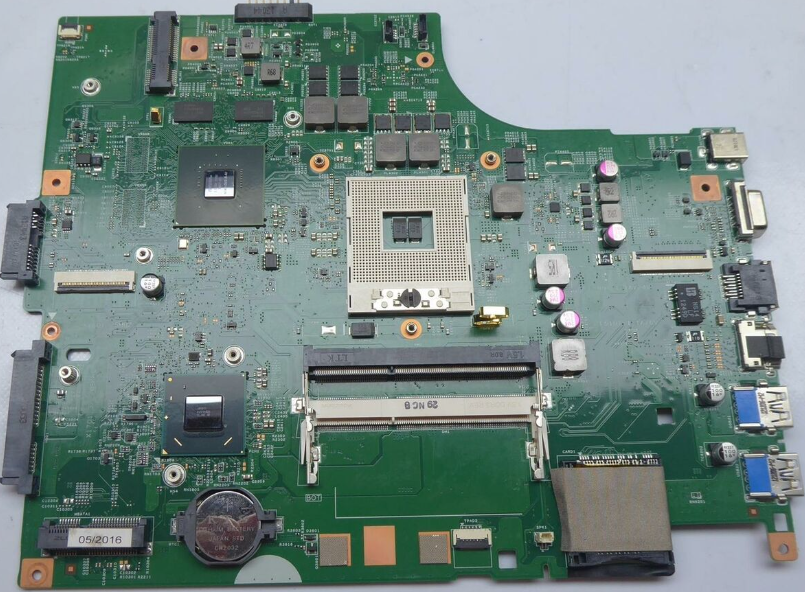

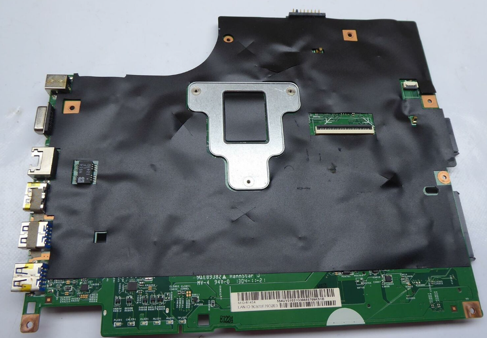

Du musst in den schon vorgegebenen Lösungen auch ganz genau lesen! Das soll keine Belehrung, sondern ein Hinweis sein!
Auf dem Board ist laut des Lösungspost von @lilqwertymane  ein WINBOND 25Q64FVSIG Flashbaustein verbaut!
Angeblich musst du die Schutzfolie nicht entfernen, das der Baustein auch so zugänglich sein soll!
Der ist klein, schwarz, hat einen kleinen Punkt an einer seiner Kanten und hat an zwei der gegenüberliegenden Seiten jeweils 4 Beinchen!
Die Aufschrift läßt sich nur mit einer guten Lupe entziffern!
WINBOND 25Q64FVSIG
Damit wir über Details des Flashbausteines und des Mainboards sprechen können, stelle ich mal Bilder ein, an denen
wir uns ggf. orientieren können!
Mainboard Oberseite:
Mainboard Unterseite:
Für mich ist anhand der Bilder der Baustein am rechten unteren Teil des Mainboards verdächtig, da sich auch die Biosbatterie auf der
Oberseite in dessen Nähe befindet.
