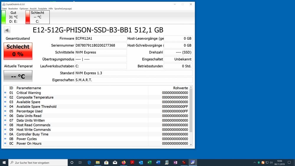

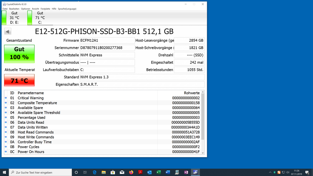

Das Tool CrystalDiskInfo ist für diese SSD ungeeignet. Hatte die selbe Anzeigen - Zustand schlecht und Temperatur  --
Erst wenn die Intel-RST-Warnung (über 70 Grad)  wurde Werte angezeigt - aber der WITZ dabei: Zustand der SSD GUT:
Habe deshalb dieses (unsinnige) Tool entfernt und benutze SSDfresh (hier kannst Du auch die SSD optimieren und die erforderlichen Einstellungen vornehmen.  Die Temperaturparameter, etc. lese ih mit HWinfo aus.

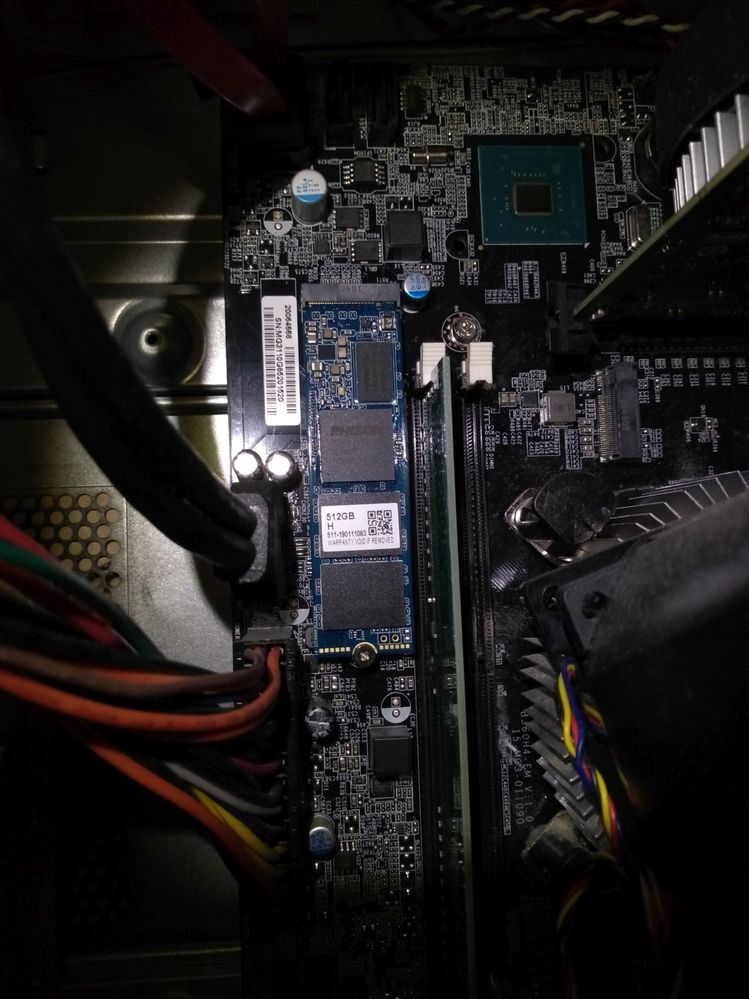

Da der Status Deiner Firmware mit meiner SSD identisch ist vermute ich hier die Crux.  Zum Glück ist die SSD frei zugänglich und nur mit eine Schraube fixiert:
Da hat ein Heat Sink for M-2 SSD (22 x 80 x 10 mm  BxLxH) ausreichend Platz und bringt offensichtlich die nötige Kühlung. Seit die ICYBOX bei mir drauf ist - habe ich Ruhe.
Trotzdem bleibt die Frage nach einem erforderlichen Firmware-Update noch offen ...
