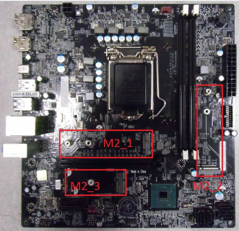

Eine WlanKarte hast Du nicht gefunden. Hast Du nochmal zur Sicherheit wie es Fishtown schon vorschlug den kurzen M2_3 Slot unterhalb des Proc und des M2_1 Slot kontrolliert? Der müsste also leer sein. Oder die Karte wäre nicht richtig eingesetzt oder defekt?
Dann müssten ja auch die Antennenkabel schon liegen, und die Wlan-Karte könntest Du enweder auf Garantie reklamieren, oder zur Erfüllung der Lieferangaben nachforden.
Das würde ich eigentlich tun. Steht ja als untrügliches versprochenes Ausstattungsmerkmal auf dem Karton! Hier nochmal das Bild zur Wlan Karten Position:
B360H4-EMB360H4-EM
Aber warum hjast Du eine PCIe Wlan Karte bestellt? Der M2_3 Slot ist ein dedizierter Wlan& BT Slot. Und wäre die bessere Wahl, wenn Du eine Karte nachkaufen willst. Andererseits hat die PCIe Karte den Vortileil der  am Slotblech aussen befestigten Antennen. Aber dann ist der PCIe x16 Nachbarslot blockiert für den Fall, dass Du eine bessere Graphikkarte nachrüsten möchtest. Die besseren GrrKas brauch immer 2 Slot-Breite, und überragt und blockiert damit dann den  PCIe x 1 Slot.

Aber es hat das Mainboard ECS B360H4-EM:
Dieses bietet die Möglichkeit eine kombinierte Wlan / BT-Karte für M2 2230 mm in dem 3. freien M2 Slot  nachzurüsten, falls dieser durchkontaktiert ist.
Dazu noch 2 Antennendrähtre mitbestellen.
Der kurze  Slot ist auf dem Foto unterhalb des SATA.Slots zu sehen, man  sieht den runden silbrigen Aufbau für die Schraube, und rechts davon
den grauen Port..

Moin @berndhau ,
hier noch als Bild mit Kennzeichnung der Wlankarte:
https://community.medion.com/t5/ERAZER-Gaming/P66020-nimmt-Samsung-970Pro-nicht-an/m-p/68064#M2967
Wenn du nachschaust müsstest du dort ja eine Karte haben, gesetzt dem Fall das du eine hast.
