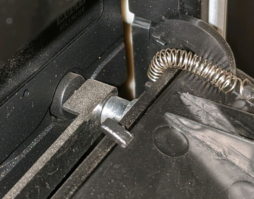

Moin,
zu 1 > ja
zu 2 > Als ich mich noch mit Tower und Selbstbau herum geschlagen habe, hatten die Gehäuse eine Blende wenn dahinter nichts verbaut war.
Die Blende musste man natürlich entfernen, damit das Disklaufwerk seine Lade ausfahren konnte.
Wenn du außerhalb der Klappe einen Druckknopf hast, so betätigt dieser den eigentlichen Knopf des Laufwerks. Das geschieht rein mechanisch.
Habe ein Bild angefügt, wo es zu sehen ist.
Musst halt gucken ob es bei dir ähnlich ist (ich denke schon 🙂)
Ist eine ganz einfache Lösung. Selbst wenn der Knopf vom Computergehäuse nicht ganz 100% mit dem Knopf des Laufwerks übereinstimmen sollte, sieht man, dass durch die Plastikleiste der Knopf auf jeden Fall betätigt wird.
Nochmal zur Klarstellung: Die Abbildung zeigt nicht deinen Computer. Dient nur zur Veranschaulichung.
Gruß Farron

Hallo, Farron,
kann Dir nun Erfolg vermelden. Es hat alles geklappt. Nochmals vielen Dank für die ausführliche "Bildführung".
Alles funktioniert. Und Dank auch für die Ermutigung!

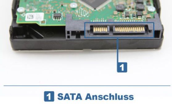

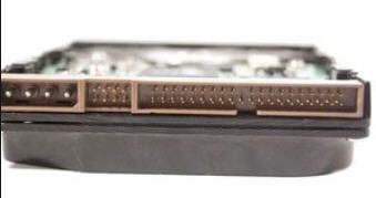

du wirst sicher verstehen, dass ich dir hier keine Kaufempfehlungen geben kann.
Da gibt es genug Auswahl auf den gängigen Verkaufsplattformen. Die Preise sind im allgemeinen im Keller, auch weil solche internen Laufwerke kaum noch verbaut werden. Ich sag's mal so: Zwischen 10 und 30 Euro sind Neugeräte zu haben.
Aber Achtung:
Dein Computer dürfte, wenn ich das richtig gesehen habe, von 2012 sein.
Neue interne CD/DVD Leser/Brenner haben durchweg einen SATA Anschluss. Falls dein Laufwerk noch den älteren IDE-Anschluss besitzen sollte, wirst du kein Neugerät mit diesem Anschluss mehr bekommen. In dem Fall bleibt nur ein externes Gerät (Adapter IDE>SATA gibt es zwar, sind aber wegen des zusätzlichen Platzbedarfs nicht zu empfehlen).
Du musst also zumindest den Computer mal öffnen und hinein schauen.
Zur Verdeutlichung habe ich die 2 Anschlüsse als Bilder hinzugefügt.
SATA.jpgIDE AnschlussIDE Anschluss

habe gestern Abend festgestellt, dass das Laufwerk doch einen SATA-Anschluss hat. Habe mich auch nach neuen Intern-Laufwerken umgeschaut, aber:
1. Kann ich darauf rechnen, dass diese von den Maßen kompatibel und verschraubbar sind.
2. Mich irritiert dieser Öffnungsmechanismus (Klappen) des Akoya; wird der dann mit dem neuen Laufwerk hamonieren? Ist ja wohl nur eine rein mechanische Übertragung des Drucks auf die Öffnertaste des Laufwerks, oder?
Farron
Nachricht 10 von 13
10.674 Aufrufe
Nachricht 10 von 13
10.674 Aufrufe
Moin,
zu 1 > ja
Gruß Farron
