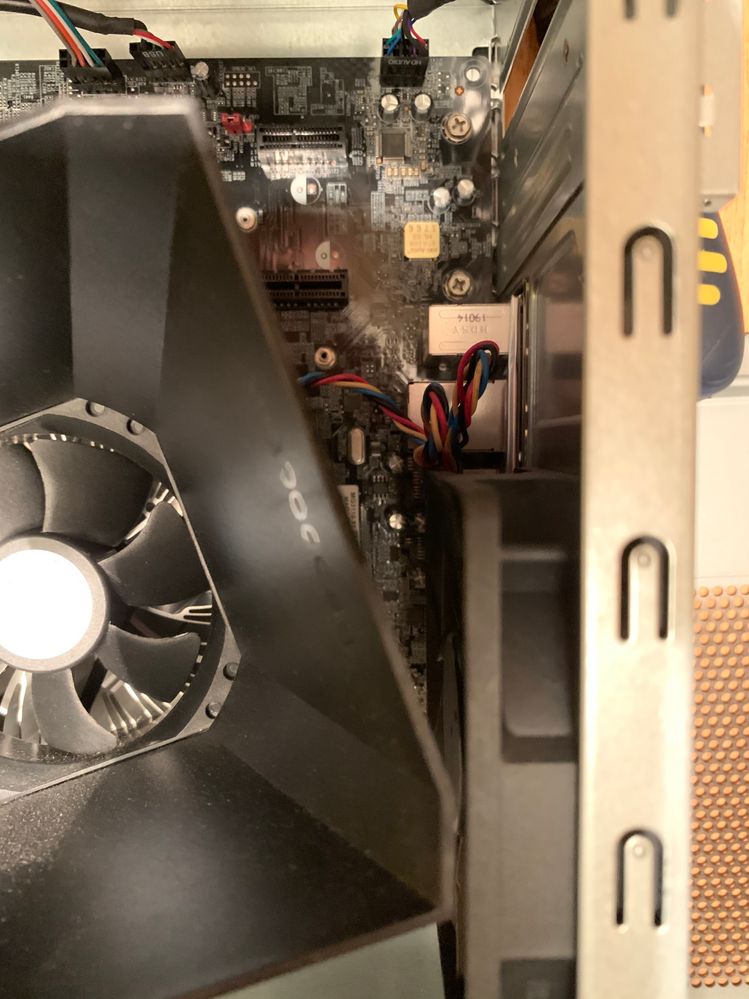

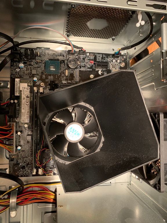

Anbei zwei Innenaufnahmen des PC, allerdings wegen des großen Entlüfters ist die Hauptplatine leider nicht vollständig sichtbar.

@berndhau
Wo ist die Karte denn eingebaut, und welche ist das überhaupt. Schick doch mal einen Link zu der Adresse wo du gekauft hast,. mit der abgebildeten Karte. Ich denke es ist eine Slotblechkarte mit externen Antennen, die in den kurzen PCIe x 1 Slot kommt. Da brauchst keinen USB Anschluss.
Die Bilder sehe ích noch nicht.

@berndhau
Wo ein freier USB-Anschluss auf dem Board ist weiss ich nicht. Vielleicht kann dir ein Mod, zB @Andi, das sagen.
Eine User-Zuschrift erläutert, dass zum Funktionieren von Bluetooth eben die von dir erwähnte Buetooth Kopplung über einen board internen USB Anschluss erfolgen muss. Steht da nichts in der Montageanleitung, soweit überhaupt vorhanden?
Oder überlege gegen eine  Chip mit M2 Anschluss zu tauschen. Ich hatte dir bereits einen genannt.

Vielen Dank !
Habe jetzt eine Intel AC9560 M.2
bestellt und hoffe, dass die Sache damit erledit ist.
