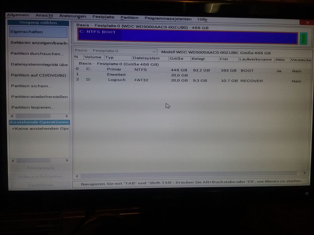

Poste doch ein Foto des Paragon-FP-Managers; und checke wie deine D-Platte formatiert ist; mit NTFS oder als Fat 32?
Mich wundert allerdings dass Du von einer vorhandenen Hilfspartition sprichst, denn Symantec Ghost gestartet von der Applikations & Support-Disk sucht auf der ersten vorhandenen FAT 32- Partition nach den Ghost-Dateien, also auf der D:\-Parititon.

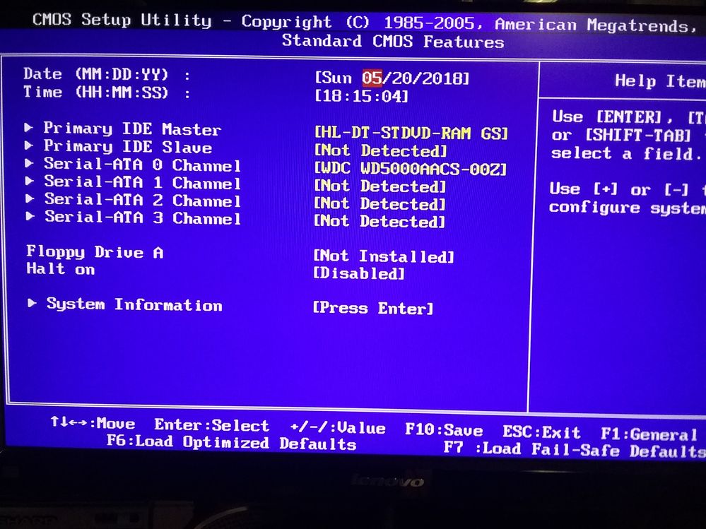

Würde die CMOS-Batt leer sein, müsste auf dem Bildschirm die Datums- und Uhrzeit-Abfrage kommen, sein  Rechner scheint aber gar nichts zu machen.

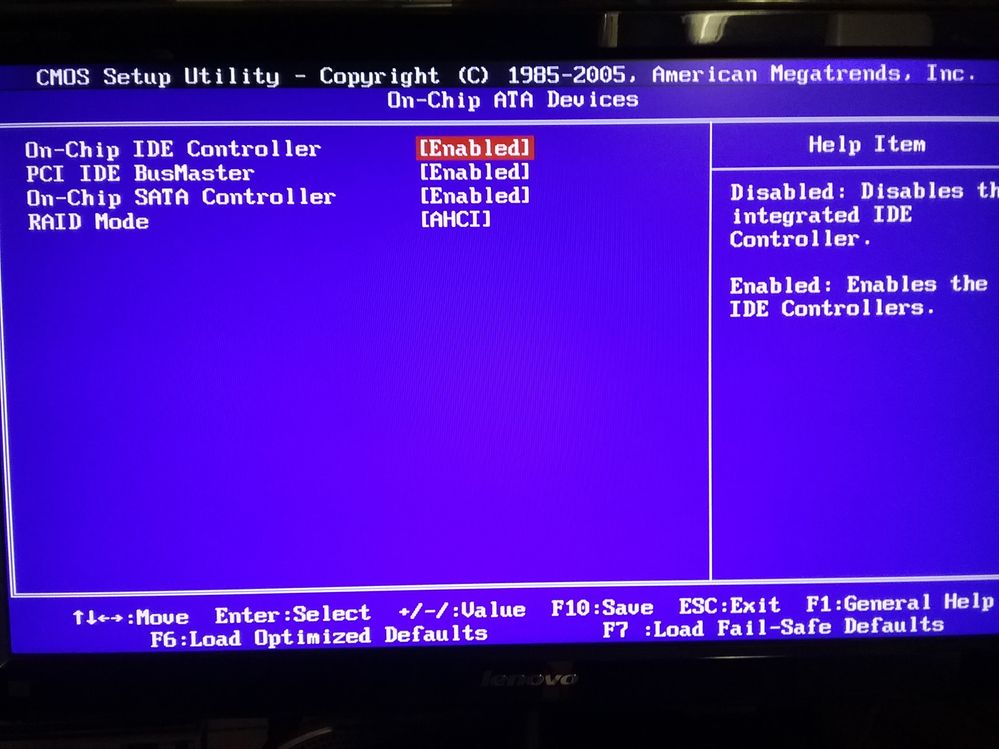

Fraglich ist auch ob bei dem alten Rechner bereits der SATA-Port im AHCI-Modus angesprochen wurde. Fände man im Bios unter "Integrated Peripherals -> On Chip IDE Device -> SATA Mode -> IDE od. AHCI"

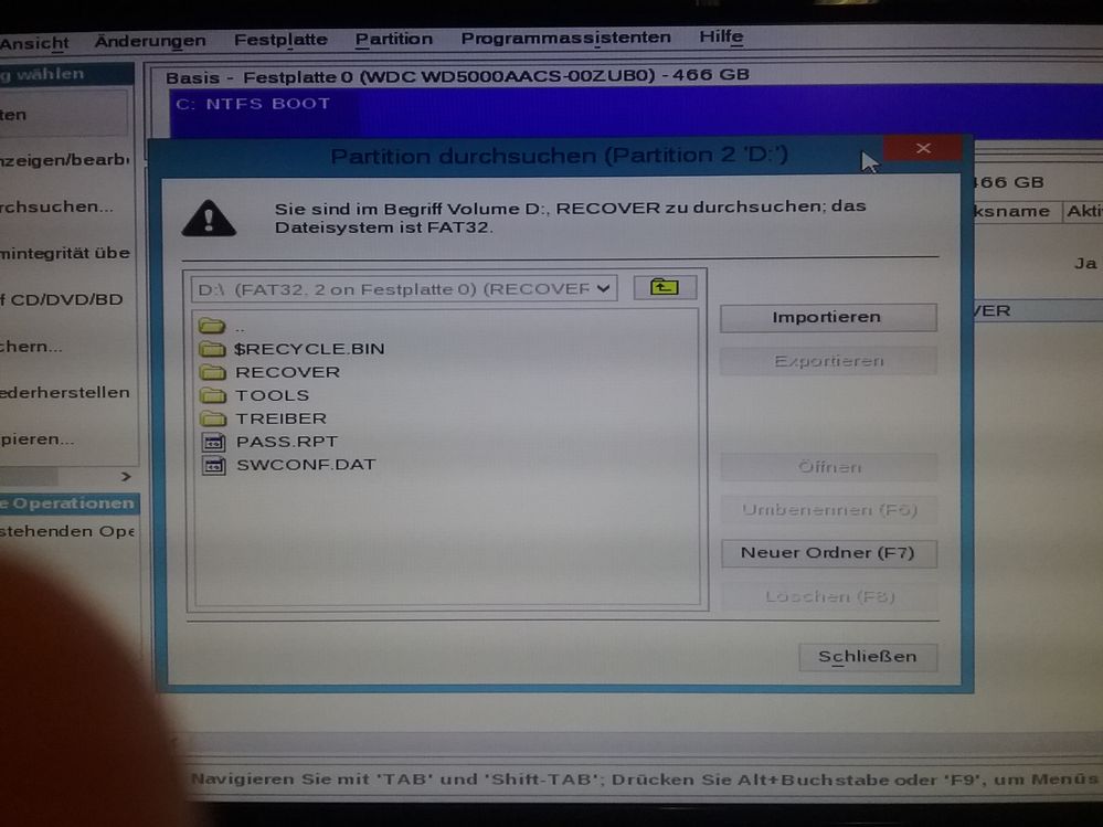

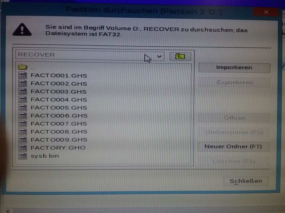

Sorry nochmal aber ich scheine falsch zu erklären. Rechner ist ja bekannt. Nach den Versuchen ihn in den Werkszustand zu versetzen aber immer daran scheiterte durch den Error von PowerQuest habe ich einfach mal Vista Ultimate installiert (kaufversion) um die Platten zu checken. Aktivieren geht nicht, da es auf meinem Laptop läuft und die 30 Tage sind nun rum. Ghost Explorer habe ich aus dem Internet (kanadische Seite von norton) gezogen und einfach mal die Daten von MEDION d:\Recover auf externer Festplatte gespeichert auf dem Laptop mit Ghost Explorer angesehen. Scheint eine Windows Installation zu sein aber keine Installations Datei. Ich vermute eben, dass das über die CD läuft? Mit Paragon booten geht aber ich weiss nicht weiter. Habe mal ein paar Bilder gemacht, hoffe es klappt.
Fehler beim booten mitFehler beim booten mit20180520_181422.jpgBiosBiosDie cdDie cdParagon bootParagon bootParagon boot  d:\Paragon boot d:\Gho und ums ok?Gho und ums ok?
PiPe
Message 13 of 54
10,168 Views
Message 13 of 54
10,168 Views

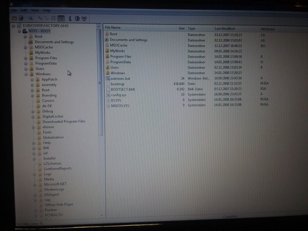

Auf meinem kellerlaptop 😆 und externen HD sieht das im Ghost Explorer so aus.Kopie von d:\Recover in ghostKopie von d:\Recover in ghost

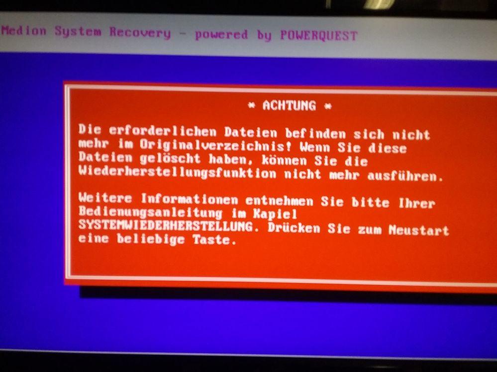

Wie gesagt, ich Boote mit der abgebildeten CD (leider erst Dienstag öffentlich) danach kommt booten über CD und dann Auswahl der Sprache (deutsch) und Belehrung über die Rücksetzung. Zum Beenden ESC. drücken und dann kommt das Bild in "ROT" ? Die Dateien befinden sich nicht mehr im Originalverzeichnis.  BIOS BILDER sind von der Voreinstellung (Empfehlung) und HD Bilder von Paragon 14. Änderungen der Partitionen wüsste ich nicht und die CR2032 habe ich gewechselt weil sonst gar nichts ging. Datum und Uhrzeit sieht man im Bios Bild (aktuell). Ich habe 3 MEDION  Rechner, 3 CD's aber die anderen 2 sind noch XP und booten auch. Das im Bild ist die CD zu dem Rechner. Es scheint ja Alles da zu sein aber irgendwo sucht die CD etwas anderes?

Wenn das Recover Programm von der CD einwandfrei bootet, und erst bei der Suche der Recoverdateien mit der Meldung die Dateien sind nicht zu finden abbricht, dann sind die Dateien vielleicht nicht vollständig  oder  defekt. Oder wegen des möglich fehlerhaften Bootbereiches auf der Festplatte startet der Rechner nicht mehr, und kann Symantec die Recover-Dateien auf der D\-Partition nicht finden, da  die Partitionstabelle defekt ist?

usw. Daher könnte es sein, dass die Recovery-CD einfach versucht, die Partition Nr. 2  zu mounten, und vom Ordner Recover zu lesen. Wie es bei dir aktuell ausschaut, ist das Verzeichnis Recover auf Partition Nr. 3, und logisch, nicht primär. Ich weiß nicht, ob das original ist, oder verändert wurde. Weshalb ist die Recover Partition ein einer erweiterten Partition?
Aber man kann jetzt mal ein Backup von der Partition Recover anfertigen, bzw. vom Dateiinhalt, und dann die Platte mal testhalber löschen und anders partitionieren, wie Partition 1 primär NTFS 446GB  aktiv, und Partition 2 primär FAT32 Rest. Dann formatieren und den Dateiinhalt aus Backup dorthin zurück  kopieren.

Jetzt kann ich deine Bilder sehen; danach kann man aber nicht beurteilen ob z.B. alle FACT00XX.GHS Dateien vorhanden sind, z.B. könnte es ja eine FACT0010.GHS gegeben haben. Aber ich glaube schon dass die Dateien vollständig sind.
Aber ich glaube eher nicht, dass wie KB vermutet, die Tatsache dass die Recover-Dateien auf einer Erweiterten Partition liegen eine Rolle spielt, es sei denn Du hättest früher tatsächlich die D-Partition von Primär auf Erweitert abgeändert. Aber wozu, das hätte ja keinen Sinn gemacht.
Und ich würde jetzt auch nicht umpartitionieren, dann funktioniert das Recover-Programm sicher nicht mehr, denn es ist an das Partitionslayout gebunden.
Ich denke soweit ich das beurteilen kann sucht Symantec die erste verfügbare Fat 32-Partition, und sucht da die Recover-Dateien. Dass es die nicht findet liegt möglicherweise daran dass der Bootsector der Platte beschädigt ist und Symantec daher nicht die D-Partition mit den Recover-Dateien findet.
