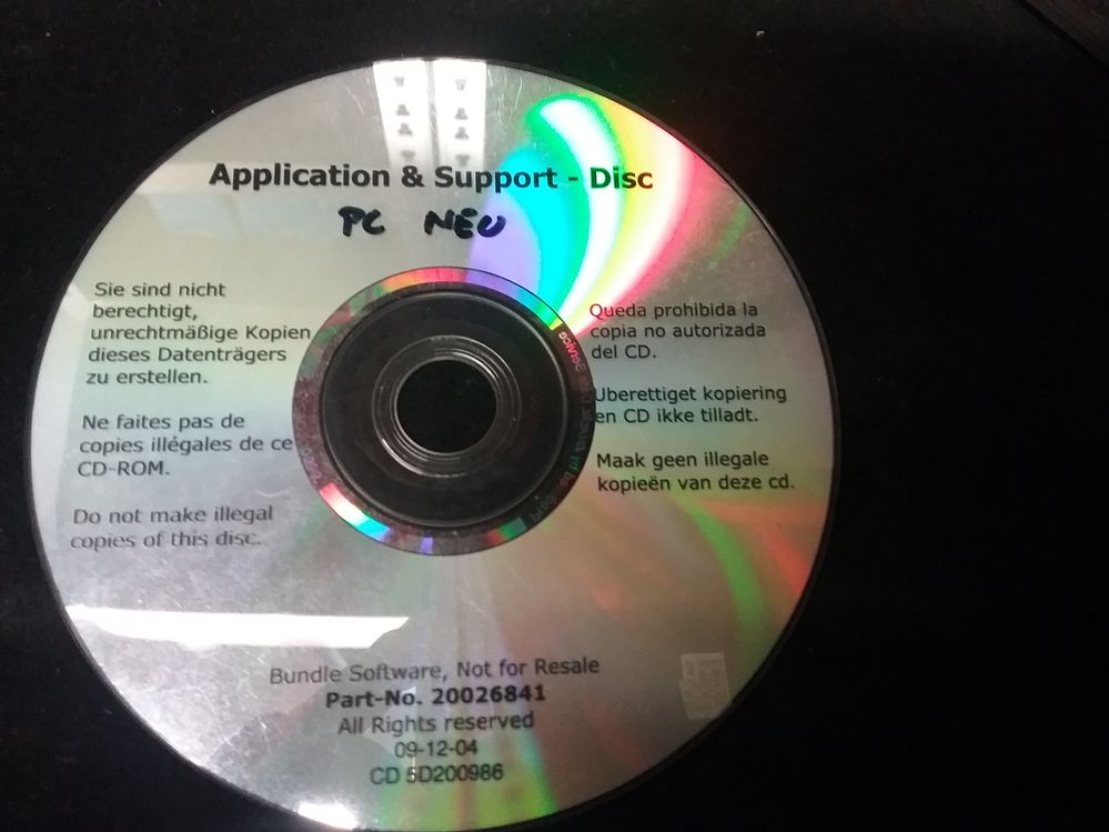

Hallo "daddle", nach dem Lesen von vielen Beiträgen muß ich nun doch nach einer Lösung fragen. Habe beim Räumen meinen alten PC wiedergefunden und wollte ihn neu aufsetzten. Die Original "Application & Support Disc" habe ich und auch das Verzeichnis "D:\" mit Treibern, Tools sowie Recover ist vorhanden. Leider findet die CD/DVD die erforderlichen Dateien nicht mehr und beendet mit "Error". Es ist scheinbar auch eine versteckte Partion gleicher Größe "unsichtbar" vorhanden, wie ich mit Paragon FP Manager sehen konnte. Die Integritätsprüfung mit NortonGhost 11 sowie eine Überprüfung NG Explorer ergaben keine Fehler. Was fehlt dem Rechner? Wieso stand im Handbuch, dass die Bootspur mit NTFS zur Wiederherstellung nicht funktioniert oder habe ich das falsch verstanden?

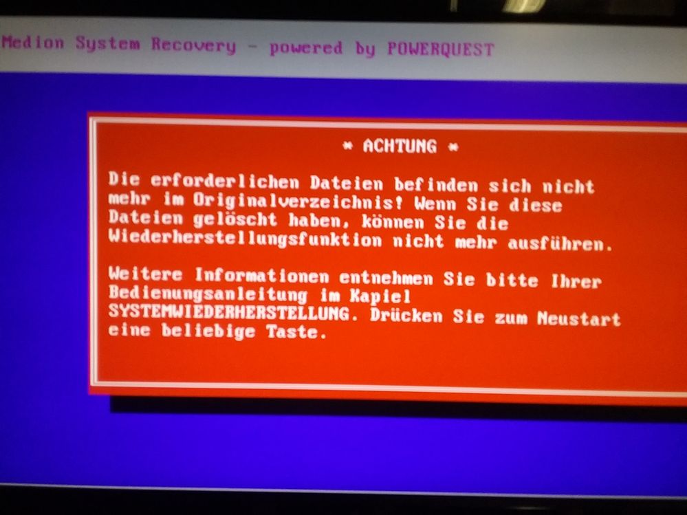

Sorry nochmal aber ich scheine falsch zu erklären. Rechner ist ja bekannt. Nach den Versuchen ihn in den Werkszustand zu versetzen aber immer daran scheiterte durch den Error von PowerQuest habe ich einfach mal Vista Ultimate installiert (kaufversion) um die Platten zu checken. Aktivieren geht nicht, da es auf meinem Laptop läuft und die 30 Tage sind nun rum. Ghost Explorer habe ich aus dem Internet (kanadische Seite von norton) gezogen und einfach mal die Daten von MEDION d:\Recover auf externer Festplatte gespeichert auf dem Laptop mit Ghost Explorer angesehen. Scheint eine Windows Installation zu sein aber keine Installations Datei. Ich vermute eben, dass das über die CD läuft? Mit Paragon booten geht aber ich weiss nicht weiter. Habe mal ein paar Bilder gemacht, hoffe es klappt.

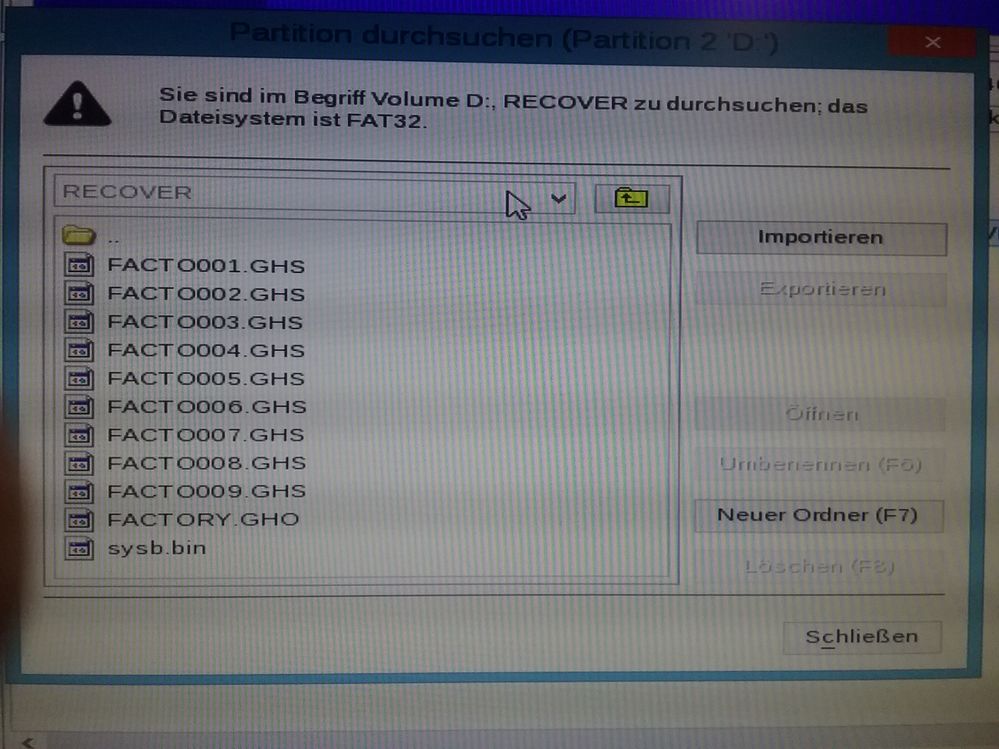

Fehler beim booten mitFehler beim booten mit20180520_181422.jpgBiosBiosDie cdDie cdParagon bootParagon bootParagon boot  d:\Paragon boot d:\Gho und ums ok?Gho und ums ok?

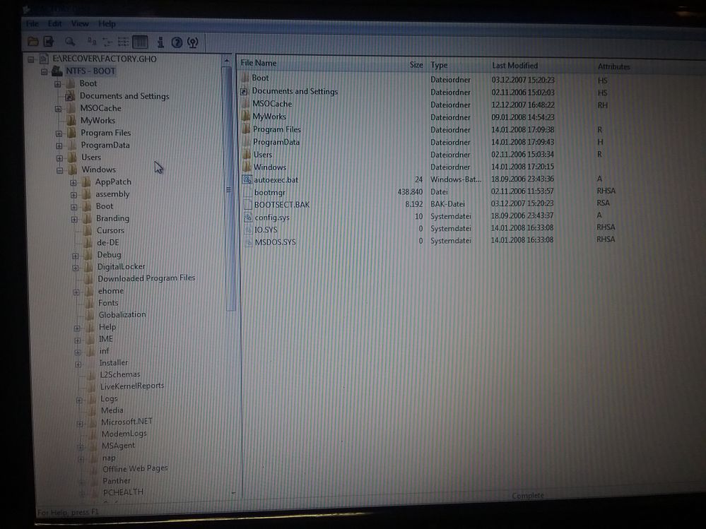

Auf meinem kellerlaptop 😆 und externen HD sieht das im Ghost Explorer so aus.Kopie von d:\Recover in ghostKopie von d:\Recover in ghost

Meine Frage wann der Error kommt und wie er sich darstellt, welche Errormeldung zu welchem Zeitpunkt des Programmablaufes, hast Du nicht beantwortet. Andere Fragen auch nicht.

Ausserdem nach deinem  Handbuch  hast  Du ein Symantec-Wiederherstellungsprogramm auf der Application und Support -Disk installiert und nicht PowerQuest, was vor allem ein Partitionierungstool ist.

Wie gesagt, ich Boote mit der abgebildeten CD (leider erst Dienstag öffentlich) danach kommt booten über CD und dann Auswahl der Sprache (deutsch) und Belehrung über die Rücksetzung. Zum Beenden ESC. drücken und dann kommt das Bild in "ROT" ? Die Dateien befinden sich nicht mehr im Originalverzeichnis.  BIOS BILDER sind von der Voreinstellung (Empfehlung) und HD Bilder von Paragon 14. Änderungen der Partitionen wüsste ich nicht und die CR2032 habe ich gewechselt weil sonst gar nichts ging. Datum und Uhrzeit sieht man im Bios Bild (aktuell). Ich habe 3 MEDION  Rechner, 3 CD's aber die anderen 2 sind noch XP und booten auch. Das im Bild ist die CD zu dem Rechner. Es scheint ja Alles da zu sein aber irgendwo sucht die CD etwas anderes?

Wenn das Recover Programm von der CD einwandfrei bootet, und erst bei der Suche der Recoverdateien mit der Meldung die Dateien sind nicht zu finden abbricht, dann sind die Dateien vielleicht nicht vollständig  oder  defekt. Oder wegen des möglich fehlerhaften Bootbereiches auf der Festplatte startet der Rechner nicht mehr, und kann Symantec die Recover-Dateien auf der D\-Partition nicht finden, da  die Partitionstabelle defekt ist?

Jetzt kann ich deine Bilder sehen; danach kann man aber nicht beurteilen ob z.B. alle FACT00XX.GHS Dateien vorhanden sind, z.B. könnte es ja eine FACT0010.GHS gegeben haben. Aber ich glaube schon dass die Dateien vollständig sind.
Aber ich glaube eher nicht, dass wie KB vermutet, die Tatsache dass die Recover-Dateien auf einer Erweiterten Partition liegen eine Rolle spielt, es sei denn Du hättest früher tatsächlich die D-Partition von Primär auf Erweitert abgeändert. Aber wozu, das hätte ja keinen Sinn gemacht.
Und ich würde jetzt auch nicht umpartitionieren, dann funktioniert das Recover-Programm sicher nicht mehr, denn es ist an das Partitionslayout gebunden.
Ich denke soweit ich das beurteilen kann sucht Symantec die erste verfügbare Fat 32-Partition, und sucht da die Recover-Dateien. Dass es die nicht findet liegt möglicherweise daran dass der Bootsector der Platte beschädigt ist und Symantec daher nicht die D-Partition mit den Recover-Dateien findet.
Und das Recover Programm funktioniert ja, nur findet es die Zieldateien nicht. Dann hilft auch kein neues Recover-Programm, das Andi schicken könnte. Das war ja damals auch nur das originale Recover-Programm der zugehörigen Applikation & Support Disk

Auch bitte prüfen ob die CD, Part.Nr.: 20026841 zu dem Rechner gehört. (PC Neu Lachender Smiley )
