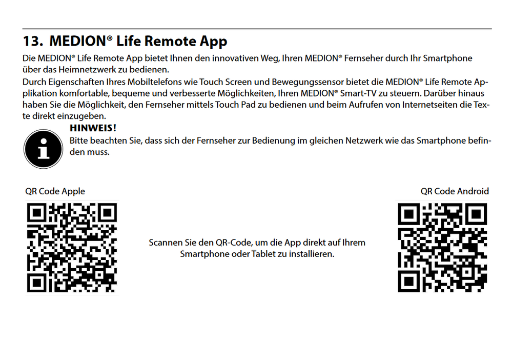

Moin @TS718 und willkommen
Alternativ probiere die Fernbedienungsapp:

Hallo Fishtown, hallo Andi,
vielen Dank für die Tipps.
Wenn ich die App laden will erscheint "Dein Gerät ist nicht mit dieser Version kompatibel". Hab eine Google Pixel 6a und alle Updates. Zu alt kann mein Handy eigentlich nicht sein.

Die App ist zu alt für dein Handy, aber es gibt genug andere Apps mit denen du die Fernbedienung ersetzen kannst. Im Zweifel paar runterladen und testen.
Ich persöhnlich nutze remote ATV für mein P15012.
