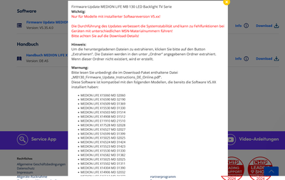

Solltest du aber das Update probiert haben und danach geht der Fernseher nicht mehr, so hast du ein ernstes Problem, wenn du Folgenes nicht beachtet hast:
Die Software auf der Medionseite ist ein Update und darf nur aufgespielt werden wenn man eine 5er Version hat, welche Version hast du davor?
Steht dort wenn man sich die Info durchliest:
Firmware-Update MEDION LIFE MB 130 LED Backlight TV Serie Wichtig: Nur für Modelle mit installierter Softwareversion V5.xx!
Tschüss und viel Glück Fishtown

Alles funktioniert, vielen Dank. Soweit ich sehe, hatte ich Version 3, auf der Website aber nur Version 5. Die von Ihnen bereitgestellte Datei hat das Problem gelöst. Nochmals vielen Dank.
