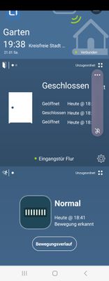

Gartenfreunde23
Message 264 of 711
5,933 Views
Message 264 of 711
5,933 Views
So leider wieder alles Kontakte rot .Wie gehabt 2 bis 3 Stunden gehalten wlan anzeige blinkt wieder schnell.
[ Und das geht schon seit Wochen so nach der update. Man kann nur auf ein neues Update warten]

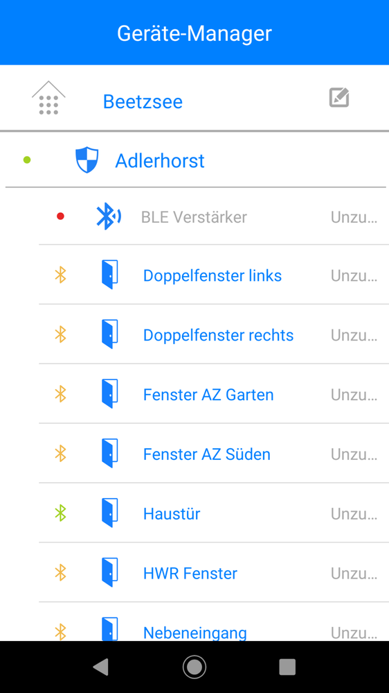

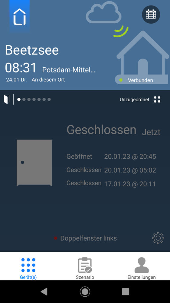

Gartenfreunde23
Haveltaucher
Message 265 of 711
5,754 Views
Message 265 of 711
5,754 Views
Hallo in die Runde.
Heute beschreibe ich die Vorkommnisse der letzten Tage. (Man hat ja sonst nichts zu tun.......Ironie off)
Meine Anlage funktionierte ca. 2 Tage ohne erkennbare Probleme (natürlich habe ich nicht 24/7 auf die App gestarrt...) falls zwischendurch Fehler aufgetreten sind, dann zumindest
solche die wieder von alleine verschwunden sind.
Gestern dann wieder: Alle Sensoren als fehlend gemeldet, Internetsymbol an der Hauptanlage blinkte schnell, obwohl auf der App "grün" also "Verbunden" angezeigt wurde.
Habe den W-Lan Reset an der Zentrale durchgeführt, danach wurde innerhalb einiger Minuten wieder alles "normal".
Heute erneut das gleiche Problem, wieder W-Lan Reset und alles funzt wieder. Frage wie lange??
Auch war der Bluetoothverstärker auf mal "rot" mal nur mit Bluetoothsymbol gekennzeichnet.
Ich hänge noch Bilder von der App die während der Probleme gemacht sind.
Ich wünsche mir meine alte Firmware zurück!!!!
Bitte um zeitnahe Lösung!
DankeschönScreenshot_20230124-083043.pngScreenshot_20230124-083059.pngScreenshot_20230124-083126.pngScreenshot_20230124-083145.pngScreenshot_20230124-083631.pngScreenshot_20230125-083209.png
