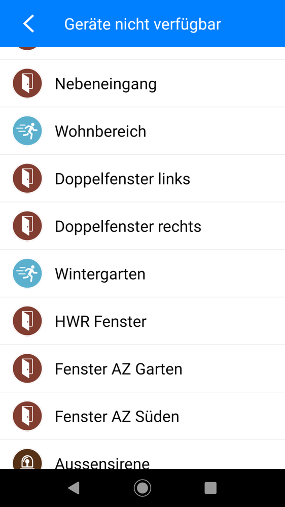

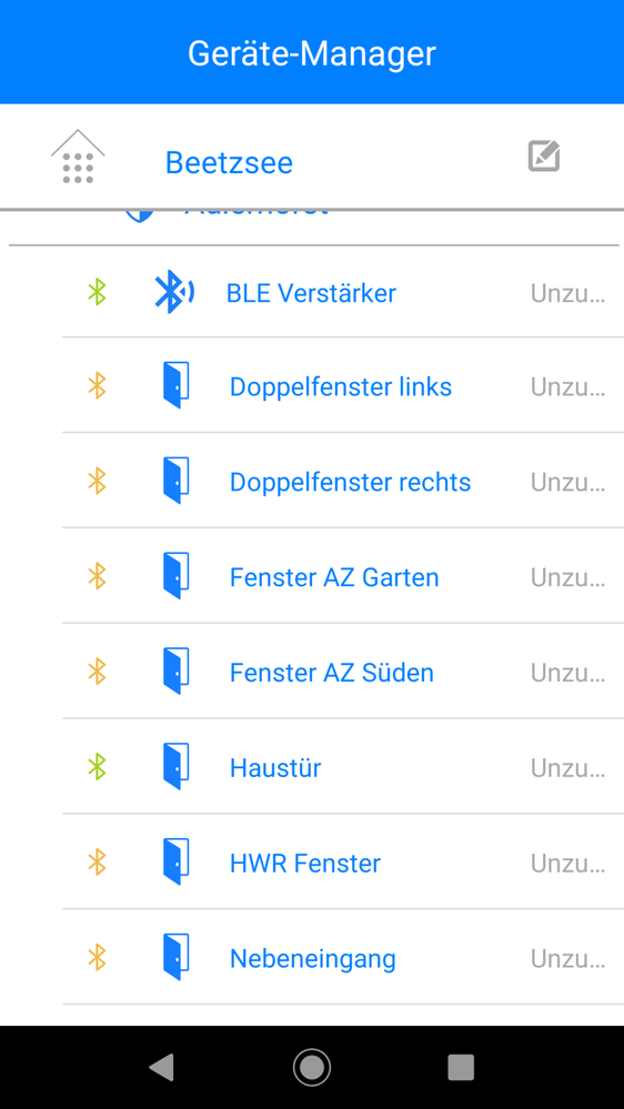

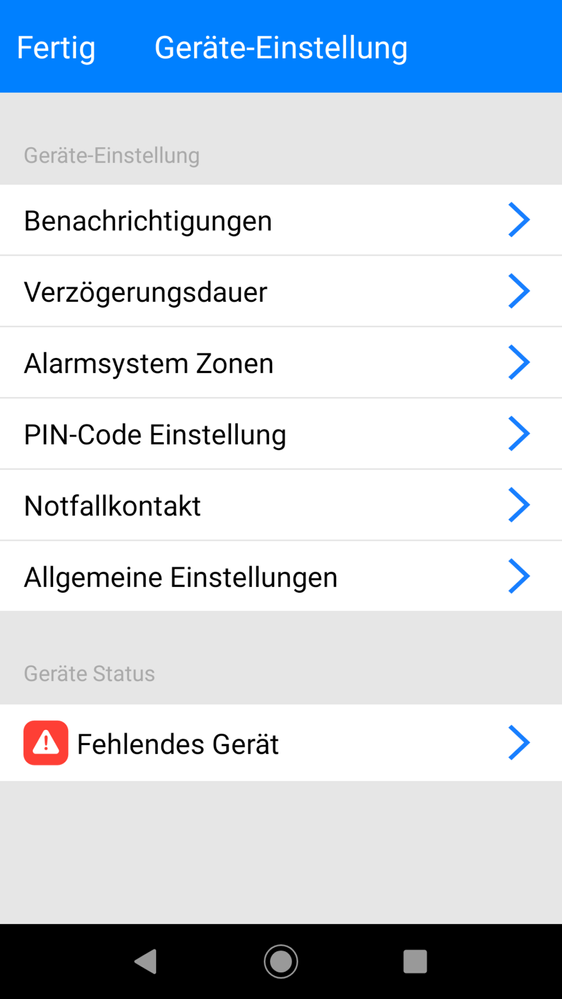

Hallo in die Runde.
Heute beschreibe ich die Vorkommnisse der letzten Tage. (Man hat ja sonst nichts zu tun.......Ironie off)
Meine Anlage funktionierte ca. 2 Tage ohne erkennbare Probleme (natürlich habe ich nicht 24/7 auf die App gestarrt...) falls zwischendurch Fehler aufgetreten sind, dann zumindest
solche die wieder von alleine verschwunden sind.
Gestern dann wieder: Alle Sensoren als fehlend gemeldet, Internetsymbol an der Hauptanlage blinkte schnell, obwohl auf der App "grün" also "Verbunden" angezeigt wurde.
Habe den W-Lan Reset an der Zentrale durchgeführt, danach wurde innerhalb einiger Minuten wieder alles "normal".
Heute erneut das gleiche Problem, wieder W-Lan Reset und alles funzt wieder. Frage wie lange??
Auch war der Bluetoothverstärker auf mal "rot" mal nur mit Bluetoothsymbol gekennzeichnet.
Ich hänge noch Bilder von der App die während der Probleme gemacht sind.
Ich wünsche mir meine alte Firmware zurück!!!!
Bitte um zeitnahe Lösung!
