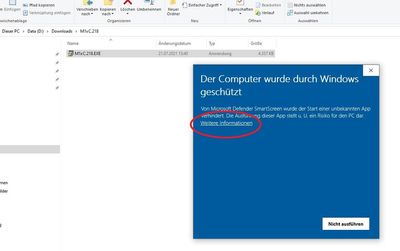

3. Die entpackte Datei M1xC.218.EXE als Administrator ausführen (Rechter Mausklick auf die Datei --> "Als Administrator ausführen").
3.1. Jetzt warnt Windows vor einer unbekannten App. Hier auf "Weitere Informationen" klicken (s. Foto).
3.2. Nun "Trotzdem ausführen" klicken (s. Foto)

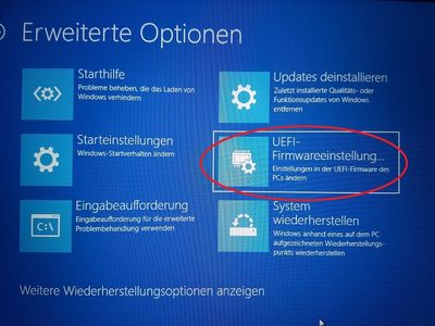

4.1. Einstellungen-->Update und Sicherheit-->Wiederherstellung-->Erweiterter Start-->Jetzt neu starten klicken (s. Foto).
4.2. Nach dem Neustart die Option "Problembehandlung"-->"Erweiterte Optionen"-->"UEFI Firmwareeinstellung..." klicken (s. Fotos).
Der Rechner startet nun neu und die BIOS - Oberfläche erscheint.

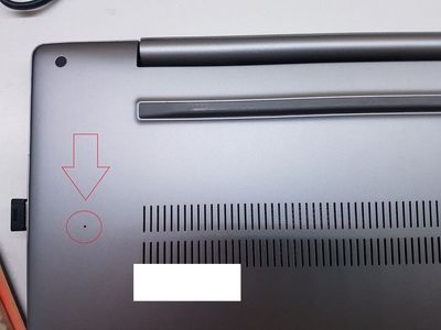

5. Bei geöffneten BIOS mit einer aufgebogenen Büroklammer vorsichtig den Restet-Knopf im markierten Loch auf der Unterseite drücken bis der Rechner aus geht, ca. 1-3 Sekunden lang (s. Foto),
aber Achtung!!!! Bei dieser Aktion keinesfalls den Deckel des Notebooks schliessen, sondern offen lassen, da das Notebook sonst in den Standby-Mode geht.
Den Rechner gegebenenfalls wieder an den Strom hängen und starten. Die Tastatur leuchtet nun dauerhaft.
