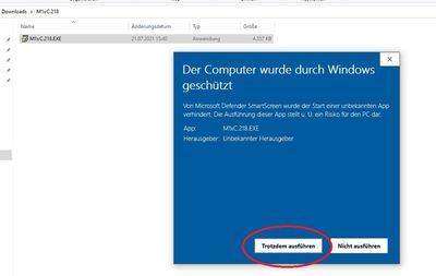

3. Die entpackte Datei M1xC.218.EXE als Administrator ausführen (Rechter Mausklick auf die Datei --> "Als Administrator ausführen").
3.1. Jetzt warnt Windows vor einer unbekannten App. Hier auf "Weitere Informationen" klicken (s. Foto).
3.2. Nun "Trotzdem ausführen" klicken (s. Foto)

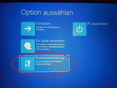

4.1. Einstellungen-->Update und Sicherheit-->Wiederherstellung-->Erweiterter Start-->Jetzt neu starten klicken (s. Foto).

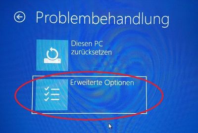

4.2. Nach dem Neustart die Option "Problembehandlung"-->"Erweiterte Optionen"-->"UEFI Firmwareeinstellung..." klicken (s. Fotos).

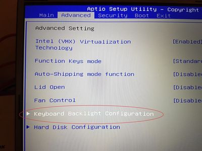

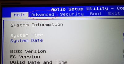

B) Im BIOS nun mittels Pfeiltasten der Tastatur auf den Karteireiter "Advanced" navigieren (s. Foto).
Dort mittels Pfeiltasten auf "Keyboard Backlight Configuration" gehen und Entertaste drücken (s. Fotos).
Beide Einträge zeigen "Always On", wobei der erste Eintrag "AC Mode..." für den Netzbetrieb steht und "Battery Mode..." für den Akkubetrieb (s. Foto).

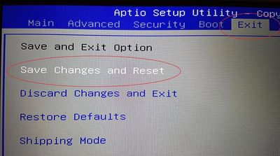

D) Mit der ESC-Taste in die BIOS-Übersicht wechseln. Nun zum Karteireiter "Exit" und dort zu "Save Changes and Reset" navigieren und mit Entertaste ausführen. Die folgende Abfrage mit "Yes" und Entertaste bestätigen (s. Fotos).
