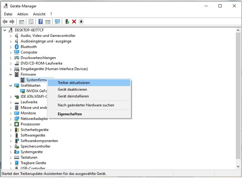

Hallo @alwin1803 ,
daddle kannst Du gerne ansprechen, musst aber nur darauf achten, dass das @-Zeichen ohne Leerzeichen eingegeben wird.
Der Screenshot, den Du unten siehst, ist zwar nicht vom Modell MEDION AKOYA E3222, erklärt aber inetwa die Funktionsweise, wie bei bestehender Internetverbindung ein aktuelles BIOS eingespielt werden kann.
  1. Begebe dich in den Gerätemager, indem Du auf der Tastatur die Tastenkombination  "Windows-Taste + X" drückst und in dem sich öffnenden Kontextmenü den Gerätemanager auswählst.
  2. Dann klickst Du im Gerätemanager mit links auf den Haken vor dem Menüpunkt "Firmware" und danach mit der rechten Maustaste auf den nun sichtbaren Untermenüpunkt "Systemfirmware"
  3. Im sich nun öffnenden Kontextmenü wählst Du "Treiber aktualisieren" und schon wird nach der Bestätigung im nächsten Fenster online nach der aktuellsten BIOS-Version gesucht.
Beachte bitte, dass Du dabei auf jeden Fall dein Netzteil angeschlossen hast, so dass eine stabile Stromzufuhr gewährleistet ist.
Bei weiteren Fragen einfach fragen.
