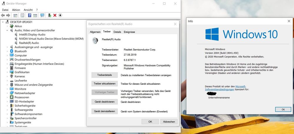

also der Vorschlag von der Medion Hotline funktioniert. Die Neuinstallation hat dank SSD genau 3 Minuten und 10 Sekunden gedauert. OK, Einrichtungsassistent und Windows Update dann noch mal eine Stunde bis Windows Version 1909. Komischerweise wurde mir die Version 2004 diesmal nicht über Windows Update angeboten, sondern ich musste die Installation mauell vornehmen. Es läuft wieder alles (siehe Screenshot).
