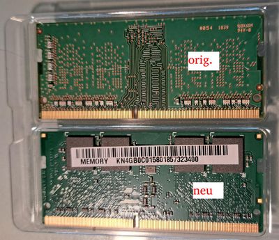

Arbeitsspeicher:
M2-SSD
Medion_MD63200_E6246_Vergleich_SSD-1_09_klein.jpgMedion_MD63200_E6246_Vergleich_SSD-2_08_klein.jpg

Diesen Speicher hier hab ich gekauft adata am1p24hc4r1-buns

Da der RAM-Baustein in deinem E6246 nicht funktioniert, könnte er defekt sein, oder die Bauform wird von deinem Mainboard nicht unterstützt!
Dein Original ist mit 1r x 16 (256 MB Aufteilung) bestückt und der neue Baustein mit 1r x 8 (512 MB Aufteilung) ...
Das ADATA-Modul scheint mir zudem ein Exot zu sein!
Das kann bei älteren Chipsätzen/Mainboards schon zur Inkompatibilität führen!
Grundsätzlich immer gleiche RAM-Bausteine vom selben Hersteller nutzen!
Bei den üblichen Verdächtigen (Speicher.de / Crutial.de) werden merkwürdiger Weise gerade für dein Mainboard keine verifizierten Speicherbausteine geführt!
Das kann ein Hinweis darauf sein, das das Mainboard vom Chipsatz her nur mit ganz bestimmten RAM-Bausteinen kompatibel ist!
Du bist auf der sicheren Seite, wenn du dir ein baugleiches Samsung Speichermodul (Dein Original) kaufst!
Die Bezeichnungen lassen sich meist bei den angebotenen Bausteinen ablesen (Bilder in der "Bucht") oder zur Sicherheit beim Verkäufer erfragen!
