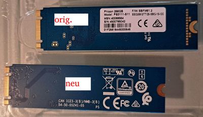

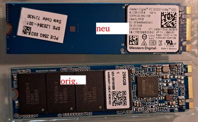

Hallo Gemeinde,
die Festplatte von meinem E6246 ist voll und ich will eine größere einbauen (1TB).
Dabei will ich auch direkt den Speicher erweitern (+4GB).
Ich habe mir bei 2 unterschiedlichen Verkäufern die M2-SSD und den Arbeitsspeiche gebraucht gekauft.
Die SSD würde zugeschickt, den Speicher hab ich selber abgeholt.
Nach Rückfragen haben beide Verkäufer nochmal geschrieben das die Hardware bei ihnen OK war.
Wenn ich die Hardware bei mir einbaue wird sie nicht erkannt.
Die SSD wird im BIOS nicht angezeigt.
Beim Speicher bleibt der Bildschirm schwarz. (neuer Speicher alleine auf beiden Steckplätzen getestet)
Wenn ich die alte Hardware wieder einbaue wird sie erkannt und das Laptop läuft.
Mir fällt es schwer zu glauben das ich 2-mal defekte Hardware gekauft habe.
Kann ich was falsch gemacht haben beim Einbau ?????
Könnt ihr mir da weiterhelfen?
Habt ihr eine Idee??
Vorab schon mal besten Dank für die Hilfe
Arbeitsspeicher:
M2-SSD
Medion_MD63200_E6246_Vergleich_SSD-1_09_klein.jpgMedion_MD63200_E6246_Vergleich_SSD-2_08_klein.jpg

Moin @tilo68 und willkommen
deine Bilder sind noch nicht freigegeben, sollte aber funktionieren, siehe hier:
https://community.medion.com/t5/Notebook-Netbook/Medion-Akoya-E6246-RAM-Erweiterung/m-p/111930#M2262...
wenn die Speicher den Spezifikationen entsprechen:
M.2 SSD SATA (nicht PCIe)
RAM DDR4 SO-DIMM (PC4-19200 / 2400 MHz)
Anm. wenn der Verkäufer sagt der Speicher geht nicht, hättest du ihn dann gekauft? ... denk mal drüber nach😎

Hallo @tilo68
Jetzt sind deine Bilder freigeschaltet und dein Problem mit der M.2 SSD lässt sich leicht klären!
@Fishtown hat dich bereits darauf hingewiesen und ich denke du hast diesen Hinweis einfach nicht wahrgenommen!
Mit Speichergröße der SSD hat das so erstmal gar nichts zu tun! Das ist nur ärgerlich für deinen aktuell getätigten Kauf!
In deinem Notebook ist eine M.2 (Bauform)  2280 (Länge) SATA (Anschlussausführung) SSD verbaut!
Du versuchst mit der zugekauften eine M.2 2280 NVME PCIE SSD in deinem M.2 SATA Steckplatz zu betreiben!
Das funktioniert definitiv nicht! Es gibt Unterschiede bei den SSD, obwohl die Steckverbindung gleich aussieht!
Im Netzt musst du also nach einer SSD mit der Bezeichnung "M.2 SATA 2880 SSD" suchen!
Beispiel für eine passende, günstige M.2 SATA SSD:
https://www.amazon.de/Intenso-3832450-Performance-interne-512GB/dp/B0776YFLWL/ref=sr_1_3_mod_primary...
1 TB Ausführungen liegen so um die 50,- Euro! Wenn ich mir die teilweise völlig überteuerten Angebote in der "Bucht" anschaue, lohnt da schon ein
Neukauf, bevor du eine mit tausenden Stunden Laufzeit ergatterst! Das bindet dir natürlich keiner auf die Nase, aber es lässt sich z.B. mit dem kleinen Programm
"ChristalDiskInfo" (Freeware) leicht nachvollziehen! Letztendlich geht es um deine Daten!

@tilo68
Ich habe mich nur auf deine Bilder versteift!
Die von dir genannte WD SA510 1TB, die du bei dem Anbieter gekauft und nicht geliefert bekommen hast,
sollte tatsächlich eine SATA SSD sein!
Das würde dann passen!
Gruss! Mathias
