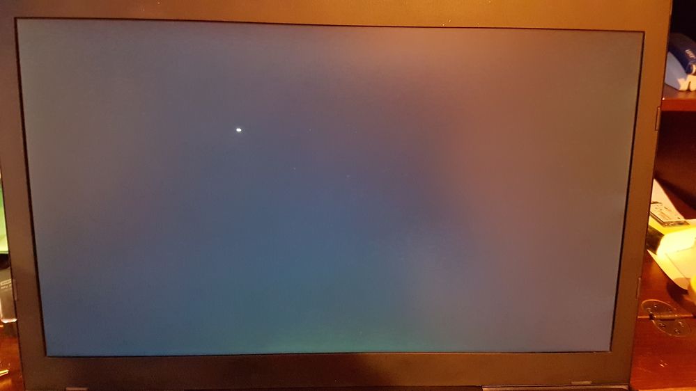

Notebook Erazer X7611,  MD98543  mit Windows 10, Creators Update
Habe keinen Zugang mehr zu meinem Bios, weder über eine der Funktionstasten F2 oder F10 noch über den "Erweiterten Start" in der "Wiederherstellung". Es erscheint dann jeweils nur ein schwarzer Bildschirm mit einem stehenden, nicht blinkenden Cursor in der linken oberern Bildhälfte.

Hab den Stecker dann mit etwas mehr Zug doch abgekriegt, Reststromentladung gemacht und SSD sowie zweite Festplatte auch ausgebaut. Als der Akku wieder dran war und das Ladegerät auch 20171020_175231.jpgeine Weile kam (ohne SSD und zweite Festplatte) gleich wieder der schwarze Bildschirm mit feststehendem Cursor (siehe Bild), den ich auch beim Drücken von F2 nach dem Start bekomme.
Was mir noch auffällt, dass in der Zwischenzeit der Akku ziemlich im Eimer ist und gar nicht mehr richtig auflädt. Es blinkt nach kurzer Zeit immer die Ladeleuchte gelb.

Die Akkuproblematik muss ja auch vorher schon da gewesen sein, d.h. das Ding startete unwillig und nur mit Netzteil angeschlossen, richtig?
Dann kann es gut sein dass bei defektem Akku auch mit Netzteil angeschlossen die Spannung und Leistung nicht auf allen Stromleitungen (am Stecker sind wohl 12 Kontakte) ausreicht, das Mainboard (UEFI-Bios + Grafik) oder die CPU richtig zu versorgen.
Ich würde jetzt die Wiederherstellung starten; dafür müssen die Recover-Dateien noch im Verzeichnis Recover auf der D.\ oder E:\Partition vorhanden und intakt sein.
Besser wäre es aber du besorgst Dir erst einen neuen Akku, oder lässt ihn dir bei Medion oder einem Computershop einbauen.

Nein, das NB startete noch ohne Netzteil, auch jetzt noch, aber jetzt schaltet es sich nach zwei bis drei Minuten schon wieder aus, und zwar ganz abrupt ohne Warnung und Herunterfahren.
Du hast Recht, ich besorg mir jetzt erst mal einen neuen Akku. Hab vorhin schon einen von der Fa. amsahr bestellt, Medion bietet ihn nicht mehr an.
Wird ein paar Tage dauern, bis er geliefert ist. Melde mich dann wieder, wenn er eingebaut ist. Wo ich jetzt schon den Stecker abgekriegt habe, baue ich ihn auch selber ein.

Der Akku ist heute schon gekommen und eingebaut, das Verhalten des Notebook hat sich nicht verändert.
Bevor ich jetzt die Systemwiederherstellung starte noch ein paar Fragen:
Ein Problem scheint doch auf jeden Fall im BIOS selbst zu liegen, denn sonst würde das NB doch bei ausgebauten Festplatten ins BIOS-Setup starten. Wenn ich jetzt ein passendes BIOS als Datei zum flashen hätte, könnte ich das doch nach dem Booten über den Windows-Reparaturdatenträger auf USB-Stick (was ausschließlich bei ausgebauter SSD funktioniert) über die DOS-Eingabeaufforderung auf dem Reparaturdatenträger flashen (wenn ich die BIOS-Datei zum flashen auch auf den Reparaturdatenträger lege). Ich habe aber beim Medion-Service nichts BIOS-artiges unter den Downloads für das Erazer X7611 gefunden. Ich weiß zwar, dass mein Erazer X7611 baugleich mit MSI GS70 sein soll, aber von diesem MSI-NB gibt es viele Varianten und viele BIOS-Versionen. Da trau ich mich nicht ran. Woher also eine passende BIOS-Datei zum flashen bekommen? Oder wäre dieses Vorgehen blödsinnig?
Zur Systemwiederherstellung selbst: Wird denn dabei auch das BIOS auf den ursprünglichen Zustand zurückgesetzt?
Warte gespannt auf eine neue Rückmeldung. Danke und Gruß, Karl

Ob das UEFI selber beschädigt ist, oder evtl. die Grafik kann ich auch nicht sagen.
Und wenn Du ein Bios über den Reparaturdatenträger flashen willst, brauchst Du ein Dos-Bios. Aber irgendwann sagtest Du doch, du könntest Windows noch starten, oder ging das zuletzt auch nicht mehr?
Und ist deine MSN-Nummer 30016668  (steht auf dem Boden auf Aufkleber)? Diese benötigen die Medion-Mods
wenn sie weitere Hilfe geben sollen, da ich jetzt auch nicht mehr weiter weis. Fragen wir dazu doch @Andi.
Ich denke nicht, dass das Bios bei der Wiederherstellung auf Auslieferzustand auch geflasht wird, nur die C:\Partition der Festplatte wird einschliesslich der Windows Start- und Hilfspartition wiederhergestellt.
Da hilft nur ausprobieren, aber warte vielleicht bis morgen vormittag bis sich der Mod meldet.
