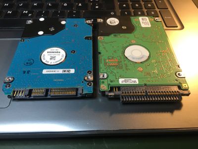

nach vielen Jahren möchte ich die Festplatte aus meinem Laptop MD 6100 ausbauen und falls möglich gegen eine kleine SSD austauschen.
Hab jetzt Probleme an die FP zu kommen, weshalb ich nun auf eure Hilfe hoffe.
Auf der Unterseite sind bereits alle sichtbaren Schrauben entfernt.
Vorsichtig kann ich nun das Unterteil aufklipsen, sodass dieses sich max. vorne bis 1 cm öffnet.
Richtung Bildschirm komm ich mit dem Öffnen leider nicht weiter, da sitzt das Unterteil bombenfest. Gibt es da noch ein paar versteckte Befestigungen, die ich ggf. übersehen habe?
Über Tipps, wie ich weiter vorsichtig vorgehen muss, um die FP zu tauschen bedanke ich mich im voraus ganz herzlich.
LG Claus

Deine alte HDD wird noch eine IDE Schnittstelle haben, während die neuere schon eine SATA Schnittstelle haben wird. Kann aber die Bilder wie alle anderen User ausser dir noch nicht sehen, die müssen morgen erst freigegeben werden.
Die Platte kann man meist mit einem Platten Adapter für 3,5 und 2,5" HDDs noch anschliessen, der Adapter geht dann per USB an den Rechner..

Nachdem die Bilder sichtbar sind, kann man erkennen, dass auf dem IDE Anschluss der Hitachi noch ein spezielle "Anschlusskupplung" für dein Notebook sitzt!
Die musst du für den Adaptereinsatz abziehen!

Dei Bilder zeigen den normalen IDE Anschluss an der Platte, wie  auch das passende Gegenstück auf dem Bild der Adpateranschlüsse zu sehen ist.
Jumper musst Du nicht setzen; es ist die Platte als Platte 0, gleich erster Platte (also ohne gesteckten Jumper) zu betreiben, wenn die Platte am Adapter angeschlossen ist.
Die zweite und dritte Jumperposition war nötig, wenn zwei Platten an einem IDE-Kabel mit zwei Anschlussmöglichkeiten (2  Buchsen) angeschlossen waren, um Laufwerk 0 und Lf-werk 1 zuzuordnen.

Da das MD 6100 schon längere Zeit außer Gebrauch war und auch nicht mehr startete, wollte ich die FP via 2,5'' Festplattengehäuse an mein Laptop anschließen, um alte Daten zu überspielen.
Hab mal 2 Fotos angehängt ( links die Toshiba 2008 - rechts die Hitachi 2003 )
Ich denke mal, dass ich die Hitachi aus meinem alten MD 6100 wohl eher nicht mehr nutzen rsp. anschließen kann. Falls es doch noch eine Option gäbe, wäre ich für einen Tipp sehr dankbar.
Nochmals DANKE und liebe Grüße,

@daddle
Lieben Dank für deine Erklärung und den Link. Die Anschlüsse dürften passen für die alte FP mit der IDE Schnittstelle.
Ich warte dann nochmal bis morgen, wenn die Fotos freigegeben sind sind und du diese gesichtet hast.

@claus52
Hier  ist noch eine  Abbildung der verschiedenen Anschlüsse. die an den Adapter passen.
Es gibt auch diese Adapter mit einem 12 V Netzteil mit Molex, damit man auch die 3,5 " HDD mit IDE Schnittstelle anschliessen kann.
Oder einfacher gehalten einen reinen USB zu IDE  Adapter.

Ich würde die "Hitachi" beim jetzigen Stand der Bastelaktion erst einmal auslesen! Funktioniert das ohne Probleme, sollte sie ja auch noch
funktionsfähig sein und ist vielleicht auch noch gut für den weiteren Einsatz in deinem "alten Schatz" verwendbar!
Wenn du sie am Adapter laufen hast, teste sie doch mal mit z.B. dem kleinen Programm "CrystalDiskInfo"!
Wird die Platte mit "gut" bewertet, ist das schon mal ein Anhalt, sie nach deiner Datensicherung mit neu aufgesetztem Betriebssystem weiter
in dem Notebook zu verwenden! Bei einer gebrauchten HDD aus dem Internet weißt du nicht, wie viele Betriebsstunden  sie auf dem Buckel hat!
Eine neue aus China muss auch nicht unbedingt Jahre halten! Mach das vom Zustand deiner alten Festplatte abhängig! Das ist auch alles eine Kostenfrage!
Startet das Notebook mit angeschossenem Netzteil noch, können wir uns ja weitere Gedanken machen, soweit du
es noch verwenden möchtest!
