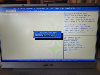

@Hartilein
@Hartilein  schrieb:
Ich gehe davon aus, dass du im Bios unter "Advanced" (Zweiter Reiter im Biosmenü)
unter dem einzigen dort zu findenden Menüpunkt "Funktion Key Mode" mal eben auf
"Special funktion mode" umgeswitcht hast!
Er sollte aber auf "Standard F1 - F12 mode" eingestellt sein!
Sefr gut. Das kann es sein. Aber wieso ist das der einzige "dort zu findende Menüpunkt"?
Oder meinst du vielleicht es ist der einzige Menüpunkt mit Bezug zu den Funktionstasteneinstellung? 😉
Ich habe gerade unter 6 Medion Notebooks (Win 8.1- Win 10) immerhin ein UEFI gefunden dass diese Umstellung auf SpecialFunctionMode erlaubt.
Und in der Tat, es funktioniert. In dem Modus muss,wie Du geschrieben hast, die F2 Taste mit vorherigem Betätigen der Fn Taste auf Erkennung geschaltet werden.
Allerdings war diese Einstelllung bei meinem Laptop nicht auf der 2.Seite unter Advanced, sondern auf der Seite Boot zu finden!
Mich wundert etwas , da Bodo nichts davon erzählt  hat, er hätte den Funktionstasten Modus geändert.  Aber kann ja auch bei weniger versierten Usern einfach so aus Probierdrang geschehen und dann vergessen worden sein es zurück zu stellen.
Also @Bodo87 , wenn du diese Kombi Fn + F2 Taste sehr schnell direkt beim Einschalten drückst (erst Fn Taste dann sofort die F2 Taste dazu) dann schau auf den einzelnen Seiten nach dieser Einstellmöglichkeit, und kontrolliere sie. Und stelle sie auf "Standard F1 - F12 mode" zurück
Und mal alle Platten  rausnehmen, wenn das oben gesagte nicht die Ursache war, auch die Bootplatte, ist auch noch eine kleine Option.
Gruss. daddle

Liebe Antworter! Ich finde, alle Eure Antworten haben mir geholfen. Heute Nacht ist mir der „Durchbruch" gelungen! Ich konnte das BIOS wiederfinden. Woran lag es? Ich habe ja etwas darin verstellt. Und zwar, was zuerst booten soll, Ubuntu oder USB- Stick. Die Einstellung USB  zuerst wurde eingestellt. Aber was habe ich getan? Den Stick entfernt. So konnte es nicht angesprochen werden und die Nr. 2 fuhr dann hoch. Alle F- Tasten verloren so ihre Funktion. Heute Nacht dämmerte es mir, als ich mir alle Eure Kommentare durchlesen. Der USB- Stick muss rein. Und siehe da, ich kam wieder in BIOS.  Mehr noch: Ich sah Windows Maske, die nachfragte, ob ich die Daten vom USB haben möchte. Und da bin ich nun. Die Daten (iso) konnten nicht gelesen werden und Windows wollte Formation. Allso, was die Erstellung eines bootfähigen Mediums angeht, von  vorn und über Android. Schauen wir mal....Angefangen von daddle, Andy, Hertilein (noch jemand vergessen? - Sorry), vielen Dank!!! Ihr habt von mir alle einen Kudo bekommen! Ihr seid extrem Klasse! Vielen Dank. Werde immer wieder bei Euch um Rat fragen!

Hallo @Bodo87  !
Nimm den nachfolgenden Hinweis bitte mit etwas Humor!
Mein lieber Bodo! Finger weg von den Einstellungen im Bios!
Ich habe das gerade mal an einem E15308 durchgespielt ...
Das Bild siehst du erst nach Freigabe durch einen Administrator!
Die Bilder sind extra klein eingestellt! Mit einem "Klick" auf das Bild bekommst du es vergrößert angezeigt!
Du musst momentan sofort nach dem Start oder Neustart deines Notebooks die "Fn" Taste (... unten links) gedrückt halten und
dann zusätzlich die "F2" Taste drücken!
Wahlweise funktioniertt auch "Fn" und die "F10" Taste, um dann "Enter Setup" auszuwählen!
Alle "F" Tasten funktionieren in dem momentan ausgewählten Mode schon vor dem Start des Betriebssystems nur mit der
Zusatztaste "Fn"!
Auch dieses Bild ist erst nach Freigabe durch einen Administrator sichtbar°
Wenn du das Bios wieder aufrufen kannst, ändere das unter "Advanced" bitte wieder auf "Standard F1 - F12 mode" (Bild 1) ab!
Gruß! Mathias
