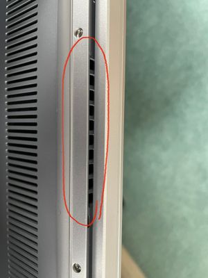

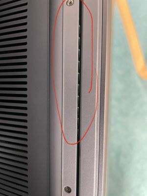

Hallo, ich habe die gleichen Probleme mit dem Lüfter. Zudem habe ich im Internet weitere betroffene gefunden mit genau dem gleichen Problem. Bei der Geräuschkulisse ist kein konzentriertes Arbeiten möglich. Ich hoffe das es eine Lösung gibt für das Problem. Ich vermute das es am Design des Gehäuse liegt. Wenn man das Display aufklappt werden die Lüftungsschlitze am Gerät verdeckt.Bild1.jpg

Hallo @Altek und herzlich willkommen in der Community.
Die auf deinem Bild ersichtlichen Lüftungsschlitze befinden sich im Boden des Notebooks und können durch das Aufklappen des Notebooks gar nicht verdeckt werden. Du meinst bestimmt die Luftauslassöffnungen auf der Rückseite des Gerätes. Könntest du bitte mal ein anderes Foto posten auf dem man das auch sieht? Idealerweise in halb geöffnetem Zustand, so dass man besser sehen kann, was du meinst.

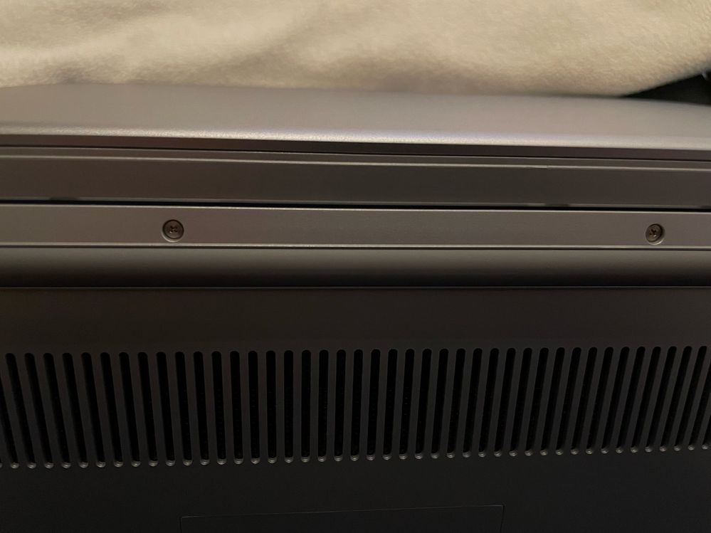

Hallo Andi, du hast recht. Ich meine die Lüftungsauslässe. Bei geschlossenen Display ist der Schlitz deutlich breiter und eine frei Sicht auf die Auslässe ist möglich. Bei aufgeklappten Display ist der Schlitz ganz schmal (nach unten und oben Richtung Tastatur). Die Abluft wird dadurch gestaut und kann schwerer entweichen. Verglichen mit anderen Laptops bei mir zu Hause ist bei geschlossenen oder aufgeklappten Display ein deutlich größerer Spalt und freie Sicht auf die Auslässe.
Die Unterseite des Laptop wird komischerweise auch sehr schnell heiß im Bereich des Lüfters. Der Lüfter läuft immer wieder ohne erkennbaren Grund selbst ohne Aktivitäten auf Maximum. Sobald man auch nur ein Spiel startet, was denn auch etwas Leistung benötigt ist der Lüfter dauerhaft am Lärm machen und kämpft.

Hallo @Altek und vielen Dank für die Screenshots.
So wie es aussieht, ist der Schlitz zum Entweichen der Luft bei geöffnetem Display tatsächlich etwas schmaler. Du schreibst aber auch, dass bei geöffnetem Display die Luft nach unten UND oben Richtung Tastatur entweicht. Das klingt für mich eher nach einer anderen Umlenkung der Luft. In geschlossenem Zustand entweicht die komplette Luft nach unten hin und in geöffnetem Zustand teilweise nach unten und teilweise nach oben. Ob es sich in beiden Fällen um die gleiche abgeführte Luftmenge handelt, kann wahrscheinlich nur in Labormessungen präzise ermittelt werden.
Was ich aber sagen kann, ist, dass dieses Notebook schon ca. ein Jahr auf dem Markt ist, in einer hohen vierstelligen Anzahl verkauft worden ist und es in Anbetracht der verkaufen Menge quasi keine Reparaturen dieses Gerätes gibt. Dieses Modell ist bei Einsendungen äußerst unauffällig. Wenn es wirklich ein von dir vermuteter Designfehler des Barebones wäre, gäbe es hier deutlich mehr Reklamationen.
Bitte teile uns einmal die achtstellige Artikelnummer (MSN) des Gerätes mit und prüfe über die optionalen Windowsupdates, ob nicht vielleicht ein BIOS-Update zur Verfügung steht. Lüfterkurven sind oftmals im BIOS voreingestellt und somit kann die BIOS-Version auch Einfluss auf das Verhalten eines Lüfters haben. Nenne uns bitte anschließend die aktuelle Version.
Vielleicht stimmt bei deinem Gerät auch etwas mit dem Kühlsystem nicht. Dann würde ich dich bitten, dich einmal an unseren Support zu wenden und das Gerät in der Werkstatt überprüfen zu lassen.
