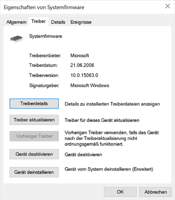

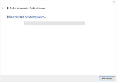

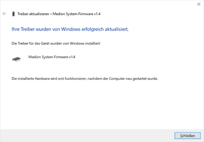

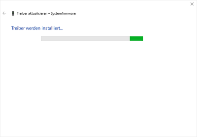

ich habevorhin mit exakt diesem Modell mal ein Wu Update per Gerätemanager durchgeführt und dies klappte (s.bilder) völlig problemlos.
Zusätzlich habe ich nun noch eine aktualisierte Bios Version (2.1.3) auf unseren Download-Server geladen, schaut mal hier:
Hoffe das hilft weiter, obwohl die Firmware-Angabe im Gerätemanager eine andere ist wie auf der Service Homepage.

Dein GM-Ausschnitt zeigt im ersten Bild nur den MS-Treiber von 2006, und weiter nach der Installation das Ergebnis  Medion-Firmware V. 1.4. Und das entspricht dann dem Bios-Update 2.1.3 aus dem Download ?

@Major_ToM Nachtrag: ich habe den neuen Treiber runtergeladen und da passiert auch etwas, sprich das Programm AFUWINx64.EXE, gestartet über die .BAT Datei im Admin Modus startet, und flasht angeblich auch das BIOS, fährt den Rechner nach getaner Arbeit runter, aber wenn ich danach den Rechner hochfahre, wird weiterhin im BIOS und in CPU-Z die alte Biosversionsnummer angezeigt, 2.0.12 vom 16.03.2018...
im Gerätemanager war ebenfalls noch die alte Version installiert, die angeblich aber die neueste sei, bei Auswahl "auf dem Computer nach geeigneten Treibern suchen" und "aus Liste verfügbarer Treiber auf Computer auswählen" wurde mir zu meiner Überraschung jedoch die Version 1.4 angeboten, die habe ich erfolgreich installiert und wird im Gerätemanager jetzt als "Medion System Firmware v 1.4" angezeigt, Datum 12.09.2017, Version 10.0.15063.4.
Beim Nachschauen ist das übrigens eine ältere Version, Windows selbst möchte einen Treiber Namens "System Firmware" von AMS mit dem Datum 16.03.2018, Version 10.0.0.9 installieren
Welcher ist denn nun der aktuellere, der neuere oder der mit der höheren Versionsnummer? An der Bios Seite scheint das aber auch nichts zu ändern
Das Bios wird jedoch mit dem alten Datum und der alten Version 2.0.12 vom 16.03.2018 angezeigt.
