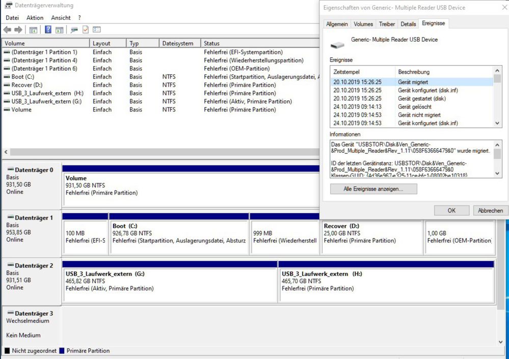

Ja, das ist irgendwie auch schwierig. Aber ich will es noch mal
mit meinem nicht kompletten Verständnis der Vorgänge versuchen.
Bild 1 Datenträgerverwaltung
Datenträger 0 Basis 931,5 GB Volume
Das ist die FP WD 10 PURZ SATA, die sich in
Datenträger 3 = Wechselmedium (HOT SWAP) befindet.
Bild 2 Datenträger 3 Eigenschaften/Ereignisse
werden angezeigt als = Generic Multiple Reader USB Device
Bild 3  Gerätemanager Überblick
Bei Laufwerke = Generic Multiple Reader USB Device
Und da beißt sich n.m. M etwas
MvG
Rudolf
Bild 1 - Datenträgerverwaltung.jpgBild 2 Datenträger 3 WechselmediumGeneric Multiple Reader USB Device.jpgBild 3 Gerätemanager.jpg

Moin @leMAXIMUM
Beim Datenträger 0 (Volume) vermisse ich den Laufwerksbuchstaben.
Rechtsklick aufs Laufwerk : Laufwerksbuchstaten und -pfade ändern/ Hinzufügen / freien Laufwerksbuchstaben auswählen/ bestätigen.

Datenträgerverwaltung-Warnung.jpgDatenträgerverwaltung-Warnung-2.jpgEigenschaften von Generic Multiple.jpgEigenschaften von WD 10 PURZ.jpgGerätemanager-1 Eigenschaften Generic Mutlible.jpg
Ich habe dem Laufwerk den Buchstaben "E" hinzugefügt.
Das Laufwerk "E" wird angezeigt und ich kann darauf speichern,
obwohl sich die FP WD 10 PURZ im HOT SWAP-Einschub/
Wechselrahmen befindet. Das ist so ja nicht in Ordnung.
Ich füge noch mal weitere Bilder bei.
Es besteht offensichtlich ein Konflikt wegen, warum auch immer, der
Aktivierung von: Generic Multiple Reader USB Device. Der Eintrag müßte
entfernt werden und dafür der SATA -Treiber für den HOT SWAP-Einschub
aktiviert werden. Das ist meine einfältige Bewertung.
MvG
Rudolf
