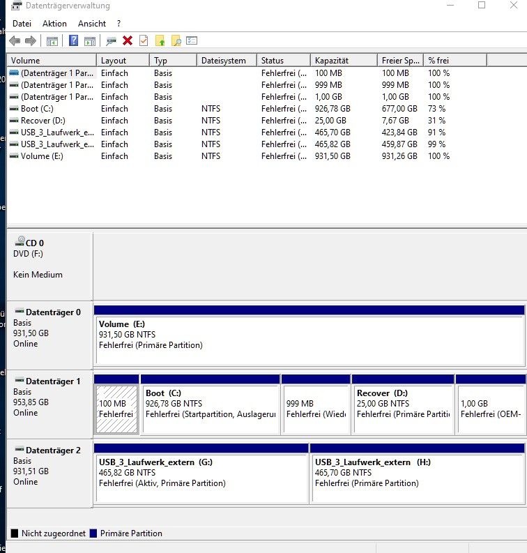

Dann verschwindet das Wechselmedium in der Datenträgerveraltung.
Wenn ich den HOT SWAP Einschub rausziehe erfolgt ein Ton und das
Laufwerk E wird nicht mehr angezeigt. Beim Einschieben erfolgt ein
Ton und es wird wieder angezeigt. Ein einwandfreies USB Verhalten.

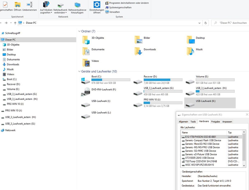

Der Pc hat keinen eingebaut CR.
Ich benutze einen von Hamma.
Wen ich den einstecke erscheinen mit USB-Ton
I, J, K, L.
Ich füge weitere Sreensh. an.Eigenschaften von LW I wenn Cardreader angschgerschl..jpgLaufwerk J-WIN 10 PRG.jpgUSB Lsufwrk K Eigenschaften.jpgWechselmedium Laufe. I wen,C.Reader angscglossen.jpgWechselmedium verschwunden.jpg

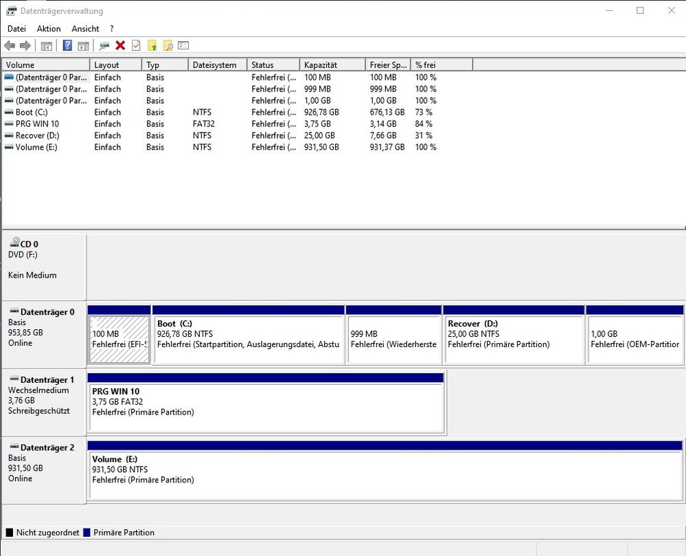

Bitte schaut mal. In "E" wird die Speicherkarte angezeigt.
P WIN 10 PRG (E:)
Im Laufwerk 3 Wechselmedium Laufwerkbuchstabe "E" befindet
sich die WD 10 PURZ SATA 6 Gb/s SC HA500.
MvG
Rudolf

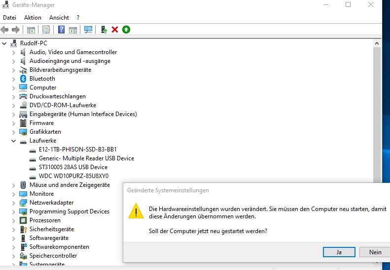

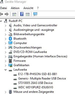

Nachschlag: Gerätemanager.Gerätemanager-14.04.2020.jpg

@leMAXIMUM
Diese Selbsteinsicht ehrt Dich, allerdings bist du zwar einem der Gründe etwas näher gekommen, zu viele unwichtige Detail-Ansichten im Übermaß, aber damit ist die Ursache immer noch unklar.
Das Problem liegt meiner Ansicht nach darin, dass du die Einträge im Gerätemanager und in der Datenträgerverwaltung nicht richtig bewertest und einordnest, da die Einträge in der Datenträgerverwaltung immer, je nachdem welche Medien, ob Platten über USB, über HotSwap oder auch SD-Karten, dazu dein externes Speicherkartenlesegerät  (du schriebst Hamma, meinst Du von Hama?) sich in die Quere kommen und dadurch die Buchstaben-Bezeichnungen für die jeweils angeschlossenen Geräte und Medien sich ändern, und  Laufwerksbuchstaben dadurch mal für die eine Platte oder Partition, beim Anschluss einer neuen Platte (SD-Card) oder Wechsel auch für eine andere vergeben wird. Das heist der Buchstabe E:\ bedeutet nicht immer die selbe Partition.
Und wenn dann so viele Einträge unterschiedlichster Herkunft erscheinen, ist die Übersicht dahin, und auch Du könntest Dich bei der Benennung des Speicherlaufwerkes beim Sichern mit Acronis leicht vertan haben und ein falsches Laufwerk angegeben haben.
Und Du scheiterst daran, dass Du die Platten nicht eindeutig identifizierst, was z.B über die exakte Partitionsgrösse und zum Teil über die Laufwerksbuchstaben möglich wäre.
Dazu deine anfängliche Behauptung Acronis sichere auf die WD Purz, die aber im GM als "Generic Multible Reader USB Device" angezeigt werden würde. Das ist so ein Beispiel:

Dazu die Bilder mit den vielen geöffneten Submasken mit den "Ereignissen" helfen nicht, Was helfen würde wäre wenn Du in der gleichen Sub-Maske den Reiter Volume benutzt --> und Aktualisieren klickst; dann wird dir genau angezeigt welche Platte mit welchem Buchstaben und Grösse du Dir gerade ansiehst.
Eines verstehe ich nicht ganz, denn Du hast das nie erwähnt; es wird im Geräte-Manager (GM) von einer "ST310005 28 AS USB-Device" gesprochen, und analog dazu wird in der Datenträgerverwaltung ein "USB_3_Laufwerk_extern" mit zwei Partitionen mit den Laufwerkbuchstaben G:\ und H:\ angezeigt?
Das bedeutet,, du musst noch zusätzlich eine 1 TB ext. Seagate Festplatte über USB dauernd angeschlossen haben; und das hat nichts mit den Cardreader intern oder den von Hama zu tun, es sei denn der HAMA hätte multiple Anschlüsse, sowohl für SD-Cards und ähnliche, und  USB-Ports, und dies ist nicht die WD-Purz, dann die hat eine andere Kennung.

Mein Vorschlag zum Aufdröseln des Gordischen Knoten  -> Entferne bitte alle ext. Platten, USB-Sticks und SD-Cards, und den kompletten Hama-Adapter und auch den HotSwap-Einschub, bzw die Platte daraus entfernen.
Dann "Neustarten", und vom GeräteManager und von der Datenträgerverwaltung, die jetzt nur noch zwei Platten anzeigen sollten (oder hattest Du nur die 1 TB Phison-SSD im System), einen Screenshot machen. (Zum späterem Vergleich der Platten und Partitionsgrössen)
Danach den HotSwap erneut mit deiner WDC WD 10 Purz-85U bestücken, einschieben und wieder Screenshots von dem GM und der Datenträgerverwaltung machen. Und dann vergleichen, und sehen ob jetzt zwei oder drei Laufwerke gelistet sind. Die jetzt vorhanden zusätzliche Platte kann dann nur die WD Purz sein. Sie wird aber nur angezeigt, wenn sie bereits initialisiert, partitioniert und formatiert sein. Das müsste aber der Fall sein.
Dann kannst Du sehen, ob die WD Purz  jetzt richtig als SATA HDD erkannt wird.
Noch eine Frage, du hattest immer behauptet dein Acronis würde eine Datensicherung abspeichern, aber Du könntest sie nicht zurück sichern. Hast Du mal mit dem WIndows-Explorer, besser fände ich es mit dem den kostenlosen Total Commander, da dieser zwei Dateilisten auch von zwei Lf-werken oder Partitionen parallel anzeigt, nachgesehen auf welcher Platte die Acronis-Sicherung gespeichert wurde? Ich vermute auf dem Seagate USB-Lf-werk, auf einer der Partitionen G:\ oder H:\. Von dieser externen USB-Platte 3 hattest Du bisher noch nicht gesprochen.
Wenn nicht, dürfte diese auf dem externen USB-Laufwerk gespeichert worden sei. Das kannst du, aber bitte wirklich erst jetzt nach den Screenshots mit nur der HotSwap-Platte eingesteckt, auch mal verbinden und da in den Partitionen nach einer Acronis-Sicherung suchen.

Guten Morgen, daddle,
Danke. Selbsterkenntnis ist der Weg zu Besserung.

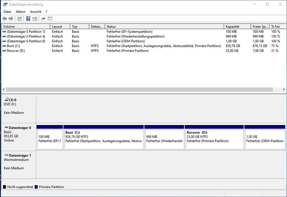

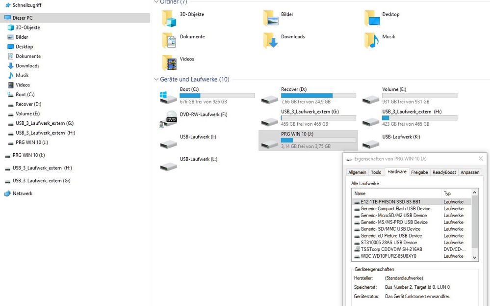

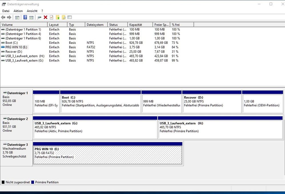

Ich habe deinen Plan abgearbeitet. Von mir keine Bewertung  (-:)
Anbei die Bilder.
1. Datenträgerverwaltung-17.04.2020-.jpg2. Datentägerverw. nach Neust. 1704.2020.jpg3. Gerätemanager- 17.04.2010.jpg4. Gerätemanager, nach Neust. 17.04.2010.jpgXXDatentägerverw. nach Neust. mit SD-1704.2020.jpg
Ich hoffe, daß ich nichts verwechselt habe.
Das Bild: XXX habe ich zusätzlich mit SD-Karte
gemacht, nachdem der vorherige Plan abgearbeitet
wurde.
