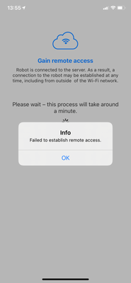

Ik ben nu al een paar keer door de eerste foutmelding (kan niet met de WiFi verbinden, check WiFi en wachtwoord) gekomen, maar dan krijg ik onderstaand bericht:
