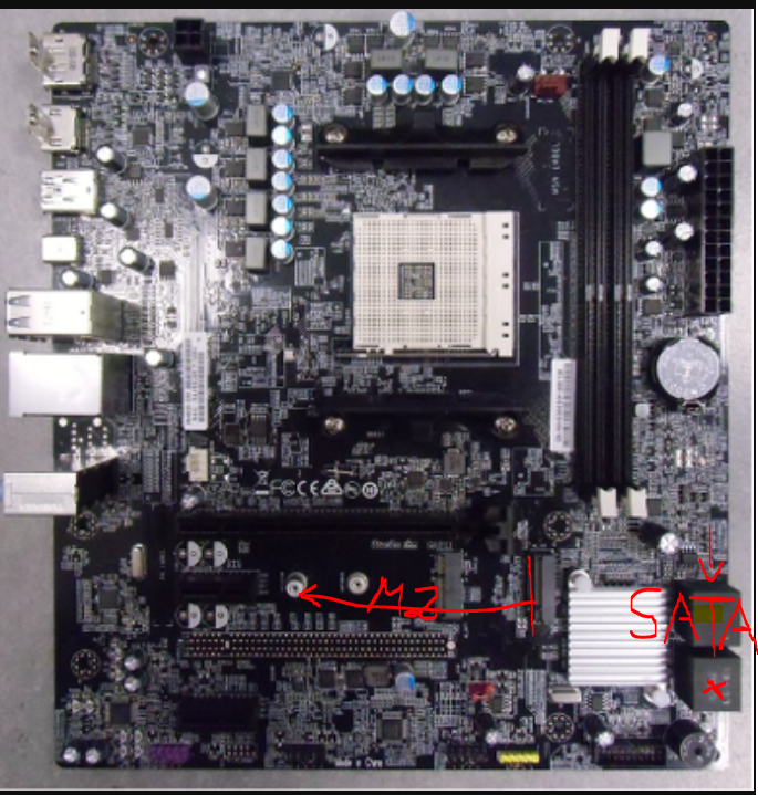

Eine  WiFi Karte im Format 2230 hat sicher die gleiche Pin(Kontakt) belegeung. Aber welche Pins meinst Du? Die Karte hat eine Kontaktleiste, die in den M.2 Slot geklemmt wird.
Verwechselst du vielleicht die PCIx1  hochkante Kontaktleiste (braun/schwarz ) parallel zum Grafikkartenslot, nur auf ein Viertel verkürzt, mit dem M.2 PCIe M.2 Slot, der plan auf dem Boden in etwa unterhalb  der Grafikkarte und unter der  montierten M.2 SSD auf dem Mainboard liegt?
Der WiFi Slot ist nur für eine reine Wlan Karte gedacht.  Eine Kombi BT geht nach der MB Beschreibung nicht.
Man kann auch 2  HDDs hochkant auf den Boden  montieren, der Platz nebeneinander sollte ausreichen; dann fehlt dir aber eine Befestigungsbohrung.
Und ja Antennen brauchst du zwingend.

Unterer WiFi Slot; der obere der M.2 SSD SlotUnterer WiFi Slot; der obere der M.2 SSD Slot
Der WiFi M.2 Slot liegt unter der montierten M.2 SSD!

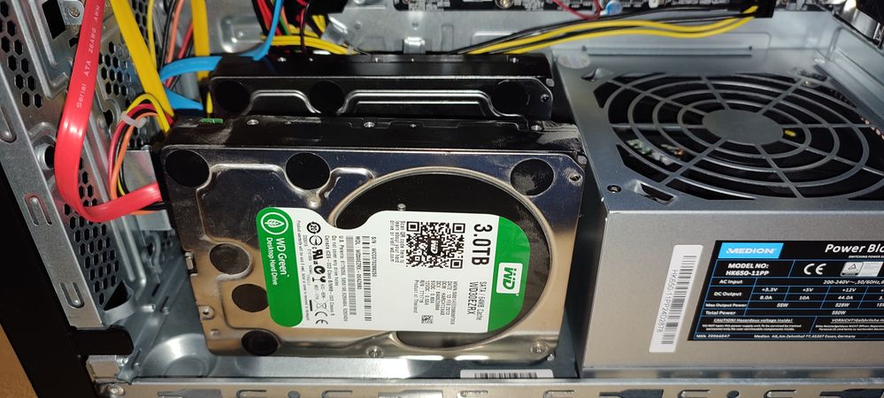

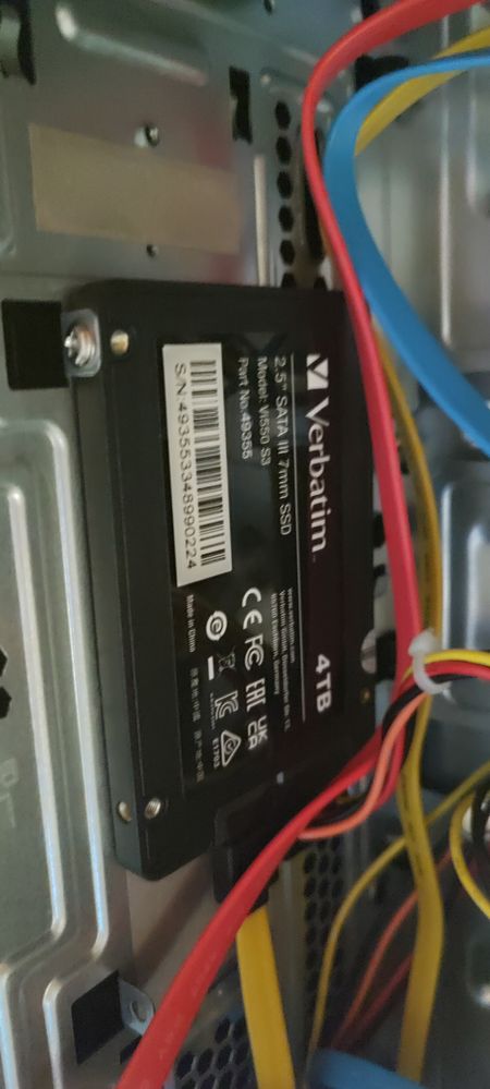

Möchte mich hier abschliessend nochmal dazu melden.
Das BT Problem hab ich mit nem kleinen USB Adapter umgangen, glaub so um die 6 Euro bei Amazon.Klappt wunderbar.
Die SSD habe ich, wie vorgeschlagen, rückwärts an die Frontblende geschraubt.
Beide HDDs hochkant auf den Boden neben das Netzteil. Dazu musste ich noch ein kleines Loch bohren.
Vorteil war hier, dass ich den Abstand der HDD zueinander frei wählen konnte.
Bis jetzt läuft das von mir verbaute ohne Probleme.
