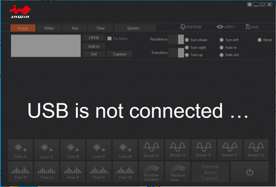

Hallo @Fishtown
Nach Kontaktaufnahme mit dem Support von Medion letzte Woche  hatte ich den Computer auf Werkszustand zurück gesetzt und die OLED Controller Software 2.0.0 installiert. (Die Software wurde auch bereits von @Andi  in diesem Thread nochmal verlinkt)
Nachdem ich den PC dreimal zurückgesetzt und die OLED Controller Software neu installiert hatte funktionierte das Display dann endlich wieder.
Jedoch zeigt das Display das InWin Logo  an,da nur eine inwin-logo.gbm Datei im Ordner der Controller Software vorhanden ist
Nachdem mir @Major_ToM die komplette originale OLED Controller Software  zum Download bereitgestellt hat, habe ich die  einstalliert und die originale OLED  Controller Software heruntergeladen und installiert. Momentan läuft also die originale OLED  Controller Software  auf dem Rechner.
Die ERAZER.gbm Datei (unter dem Ordner "Slides") habe ich auch. Sie zeigt jedoch auch nur das InWin.Logo  anstelle des Erazer-Logos an.

Hallo @Enforcer ,
wir haben nun Feedback aus der Qualitätssicherung und sind uns wirklich nicht sicher, ob es sich um ein "lange bekanntes und bislang ungelöstes Problem" handelt.
Der QS-Techniker hat die ERAZER Animation mit den folgenden drei Schritten wiederherstellen können:
  1. Das OLED Laufwerk Formatieren (einfach unter „Dieser PC“ Rechts-Click auf OELD4MB und formatieren auswählen)
  2. setup_OledController_1_0_1_0.exe im Erazer Ordner aus der  oben bereits verlinkten Download installieren
  3. Die Software starten
Darauf wird das ERAZER Logo angezeigt, wobei man mit Hilfe des Knopfes an der Seite zwischen Bildern, Animationen und Texten wählen kann .
