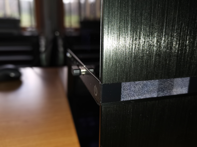

Im Betrieb zeigt  das OLED Display des InWin 905 Gehäuses dies an:
MOD-Edit:
Link entfernt, Foto eingesetzt.
