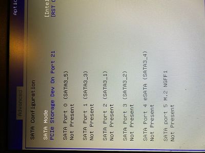

Hi @daddle
@daddle  schrieb:
Interessant wäre es noch zu wissen, ob der dritte M.2 Port neben den RAM Slots,wenn schon nicht PCIe fähig, dann doch SATA M.2 SSD erkennen kann. Aber das müssten Besitzer der anderen Rechner testen.
Inzwischen ist bei mir auch der PC mit einem Mainboard wie es  @Wahiri1310  und @Tyr
beschreiben angekommen. Also laut Aufkleber mit Board MSN 2006 9710
Ich bin kein Fachmann, aber spricht dieser Bios Screenshot nicht dafür, dass am ominösen dritten Port eine SATA M.2 SSD erkannt werden müsste ?
abload.de/image.php?img=img_4155yvjhe.jpg

@CAD3D
Hi, endlich ein User mit Verstand. Gute Idee im Bios nachzusehen, ein M.2 SATA Port 5. NGFF1SATA Port 5 ist auf jeden Fall für die Anzeige einer M.2 SATA.
Eine offene Frage bleibt: Lt dem Datenbankeintrag zum Mainboard B560H6-EM2 mit der MSN 2006 9710 ist die Schnittsstelle des vorhandenen M.2 Port, der momentan die PCIE M.2  Bootplatte enthält, bivalent.
D.h., er kann sowohl die PCIe M.2 beherbergen, oder eine  M.2 Platte mit dem SATA Protokoll. Siehe Post 37
Daher stellt sich die Frage, wofür ist der SATA Port 5 zuständig?
Für den bivalenten Slot, indem momentan die PCIe Bootplatte steckt, oben in der Maske --> PCIe Storage Dev on Port 21, oder wenn abwechselnd eine SATA M.2 eingesteckt wird, sie dann Port 5 ist? Oder doch exclusiv für das "dritte " M.2 Socket?
Um letzte Gewissheit zu haben, bleibt nur den "dritten" Port mit einer SATA M.2 SSD auszuprobieren. Sind ja schon sehr billig zu haben.
