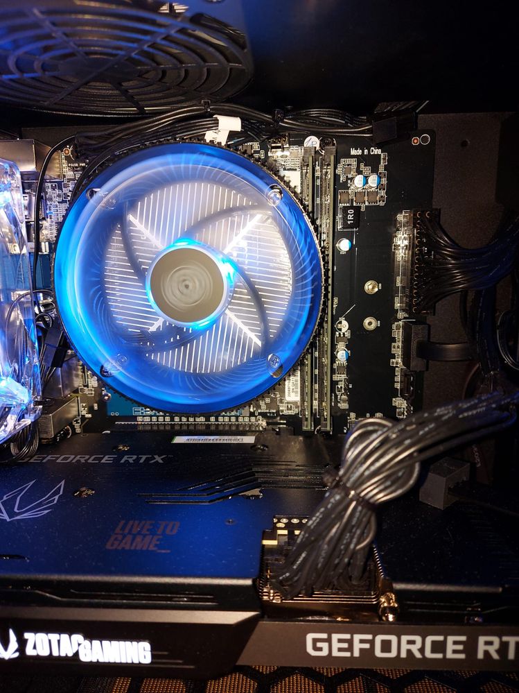

@Wahiri1310
Hallo, getnichgibsnich hat dir ja schon alles gesagt und empfohlen was Sinn macht.
Mich interessiert noch etwas anderes, ob du das von @Tyr in diesem Thread in Post 6  geschilderte gleiche Mainboard hast wie er. Also das Mainboard mit dem 3. M.2 Slot direkt neben den Ramslots, wie es das Foto zeigt  --> gemeint ist der rechte gelb umrandete Bereich.
Denn diese Ausstattung mit einem dritten M.2 Slot in diesem Bereich entspricht  nicht der technischen Beschreibung für das Mainboard  (B560H6-EM2)  in der Datenbank zu der MD 34645  -  MSN 10024330.
@Andi wollte sich darum kümmern. Auch wenn es ein  B560H6-EM2  Version 2.0 ist,  wie es @Fishtown  dankenswerterweise herausgefunden hat, ist es trotzdem merkwürdig bzw. eher falsch, wenn das abgwewandelte Board unter der selben MSN  gelistet wird, mit den Specs des Vorgängerboards
@Andi,  hat sich mittlerweile bei eurer Recherche etwas ergeben? Nach ca. 1  Woche sollte Medion doch wissen welches Board  im Engineer mit der MSN 10024330 verbaut ist,
Und wenn es das Nachfolgemodell Version 2 wäre, dann könnte man doch zumindest die Einträge in den Specs sowie die Board MSN korrigiert haben,
Problem ist, dass die neueren Boards schon die MSN 2006 9710 der alten Boards tragen. Wenn die Annahme mit Version 2 stimmt.

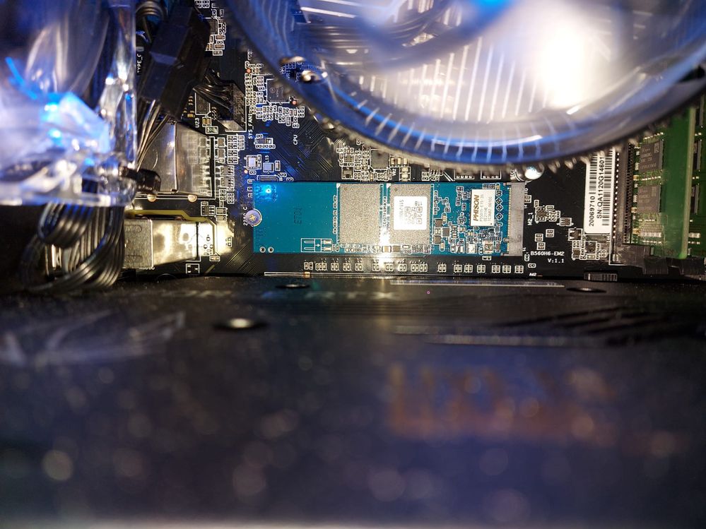

@daddle
Hey, Vielen Dank für die Unterstützung.
Ich habe mir den von dir benannten Thread angeschaut und kann dir bestätigen, dass es sich bei Meinem Mainboard um das gleiche wie von @Tyr handelt.
Anbei findest du 2 Bilder  zu meinem Mainboard.
Ich muss zugeben, dass ich Laie bin, wenn es um verschiedene Slots oder die Ausstattung geht.
Nach eurer Diskussion in dem anderen parallel laufenden Thread dürfte es sich um ein anderes Mainboard handeln?

Hallo @Wahiri1310 ,
Danke, dass Du Dich in dieser Sache gemeldet hast. Die Bilder warten auf eine Freigabe und sind vllt erst morgen zu sehen. Es geht um die Irritationen, die ich im post#2 erwähnt hatte. Wenn Du den link ( siehe MB ECS B560H6-EM2 MSN: 2006 9824 )  anklickst, wirst Du eine Abb sehen, für die drei MSNs zugeordnet sind (siehe  https://community.medion.com/t5/ERAZER-Gaming/Weitere-NVMe-SSD-in-Engineer-X10-MD34645/m-p/130528#M1... ) . Eine größere Darstellung findest Du hier.
Wenn Du sagt 'gleiches Mobo wie Tyr', so ist Dein Mobo mit der Abb nicht identisch. Dort ist rechts neben den 2 senkrecht angeordneten DIMM slots ein M.2 Steckplatz - in der Abb jedoch nicht. Die blanke kreisrunde Knopfzelle (CMOS Batterie) ist bei Tyr wahrscheinlich unter Grafikkarte versteckt auszumachen. In der Abb ist sie rechts am unteren Ende der DIMM slots.
