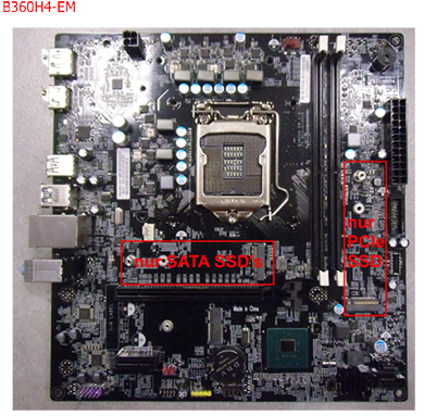

@Schalalex
Ja, dein Rechner hat ein Fortron FSP450-50AMDN Netzteil. Aber es hat ein anderes Mainboard als der Rechner aus dem Post von Fox , zu dem den gehtnichtgibtsnicht  Daten angefragt hat. Details ob ein 6-Pin Grafik Stromanschlussstecker vorhanden ist. kannst Du u aber leicht selbst herausfinden. Es ist meist ein schwarz-gelbes Kabel mit einem 4- 6- oder 8-poligem schwarzem Stecker, der unbenutzt am Netzteil heraus kommt.
Das sind die details aus einem anderem Rechner, der aber primär mit einer dezidierten GraKa ausgerüstet ist. Das bedeutet nicht automatisch dass das selbe Netzteil in deinem Rechner ohne separate GraKA diesen 6 Pin Stecker auch hat. OEMs sind da manchmal sehr sparsam:
  • Max. Ausgangsleistung: 450 W
  • Marke: FSP
  • Modular: Nein
  • PCI-Express-Anschluss:: 1 x 6-pin
  • Molex-Anschluss (4-pin):: 2 x
  • SATA-Anschluss (15-pin):: 4 x
  • Other Connectors: CPU Power Connector 4 + 4-pin
  • PCI-Express-Anschluss:: 1 x 6 + 2-pin
  • Formfaktor: ATX
B360_H4_EMB360_H4_EM
Dein Mainboard ist  ein ECS B360H4-EM DDR4 S1151, ausgestattet mit 12 GB  DDR4 Dimms  (1x8 GB und 1x4 GB),
-->  DDR4-SDRAM (PC4-19200 / 2400 MHz; 2 Bänke 32 GB max.
Die Grafik ist in der CPU integriert. Aber ein PCIe x 16 Slot zur Aufrüstung ist vorhanden. Allerdings achte auf die Abmessungen,
aber Achtung, der Platz im Gehäuse  ist sehr eng.
