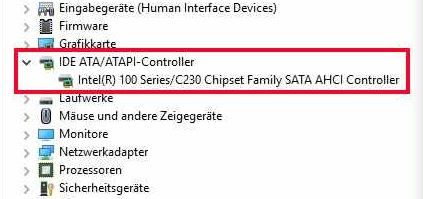

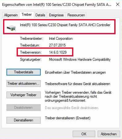

laut den neusten Informationen könnt ihr den WLAN-Empfang auch herstellen, bzw. verbessern, wenn ihr den Intel Rapid Storage Treiber installiert, der sich auf dem E:\ Laufwerk im Ordner Drivers befindet.
Sollte der WLAN-Empfang nach der Aktualisierung von Windows 10 Threshold 1 auf Threshold 2 wieder schlecht sein, muss der Intel Rapid Storage Treiber erneut installiert werden.
Bei korrekter Installation sollte der Gerätemanager so aussehen:
