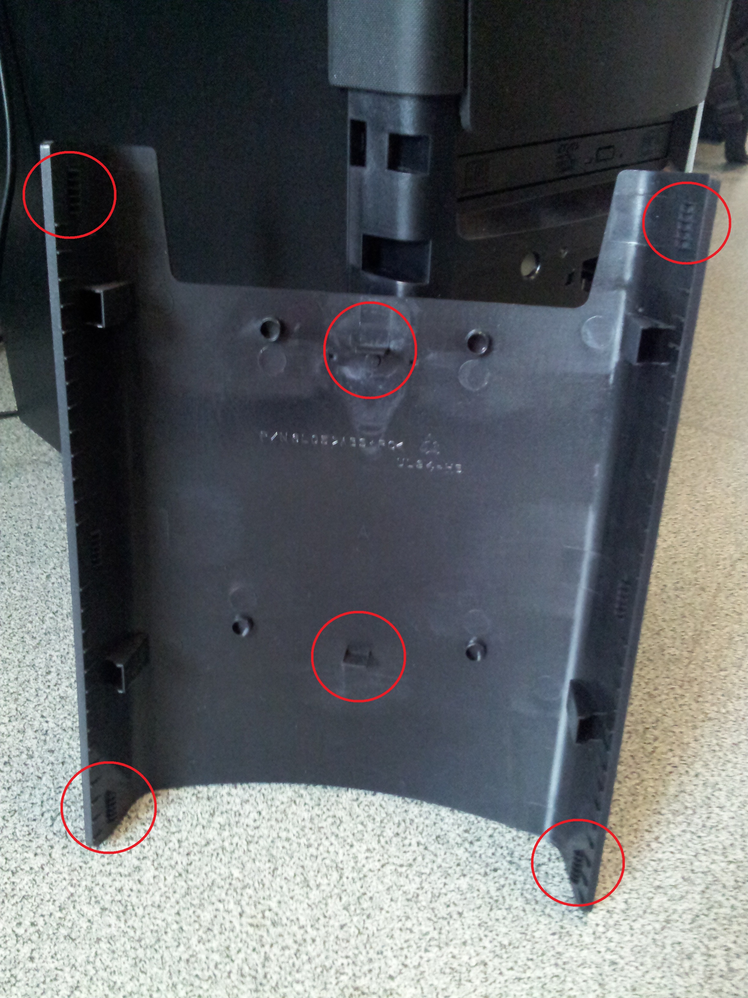

Hallo @Watermog.
Die Frontblende ist zweigeteilt. Beim unteren, großen Stück brauchst du nur einmal an der linken und einmal an der rechten Seite unter die Blendenkante zu greifen und diese abzuklipsen.
Wenn beide Seiten gelöst sind, wird die Blende noch durch 2 mittlere Nasen gehalten.

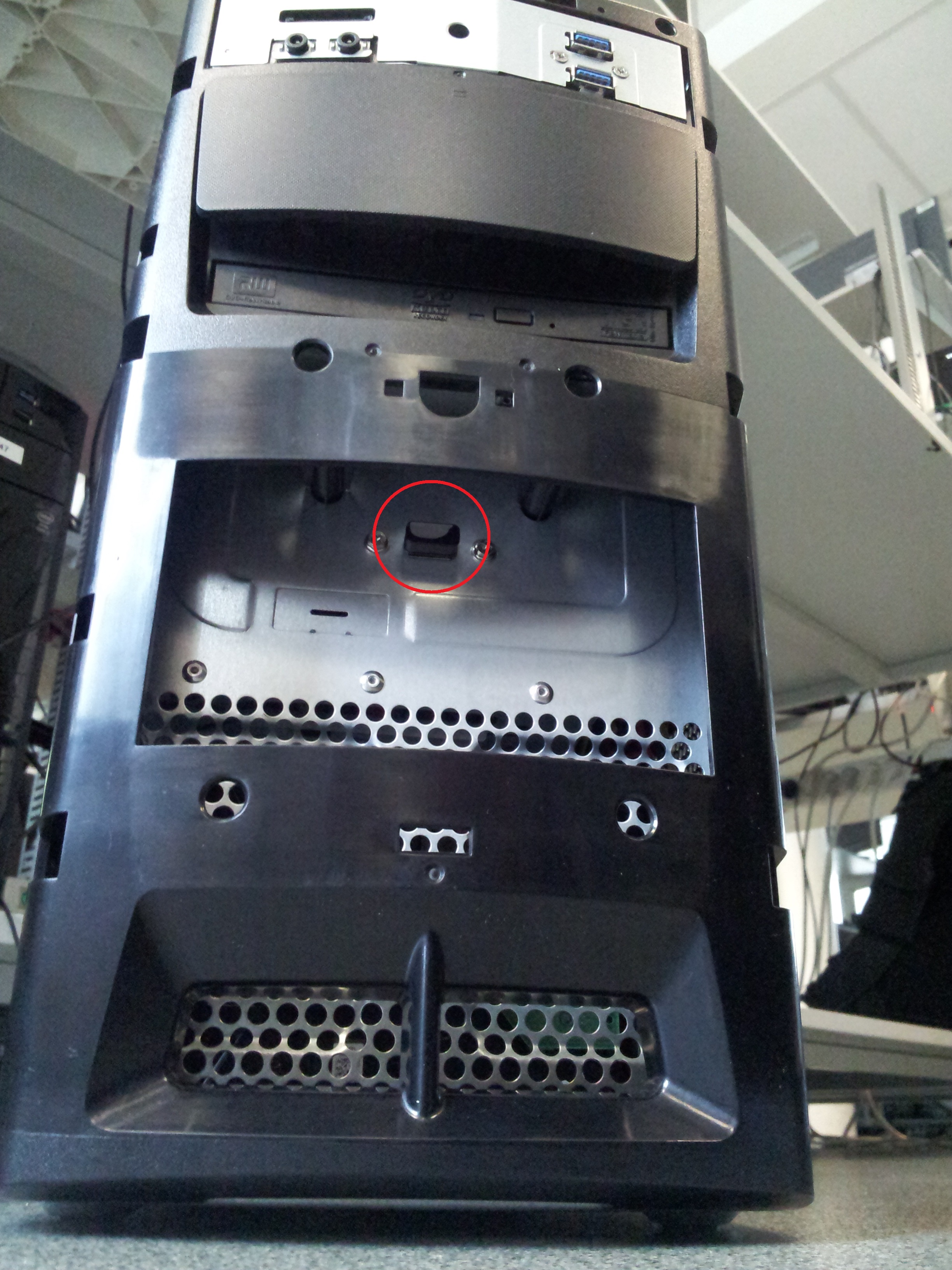

Der WLAN-Dongle befindet sich dann hier:

Unfairer Info-Vorsprung! Frustrierte Smiley  Spass beiseite, gut dass ihr da teils mit Bildmaterial helfen könnt.
Dann ist es ja deutlich erleichtert worden die Frontblende ab zu machen. Aber vor kurzem kam diese Frage ja schonmal, weiss nicht mehr in welchem Thread.  Da hatte die User-in auch die Probleme mit dem Abmachen der Frontblende, aber damals hieltest du die Frontblenden-Fotos noch zurück. Smiley (zwinkernd)
grüsse, daddle

Thx. daddle  &   @Andi
hat gut geklappt, Frontblende gem. Anleitung entfernt (kein "Nasenbruch") , Dongle anders positioniert, dadurch besserer Empfang, WLAN-Zuverlässigkeit muss ich noch testen.
Wenn ich mich zu diesem Thema nicht mehr melde ist alles gut.
Nochmals vielen Dank!
