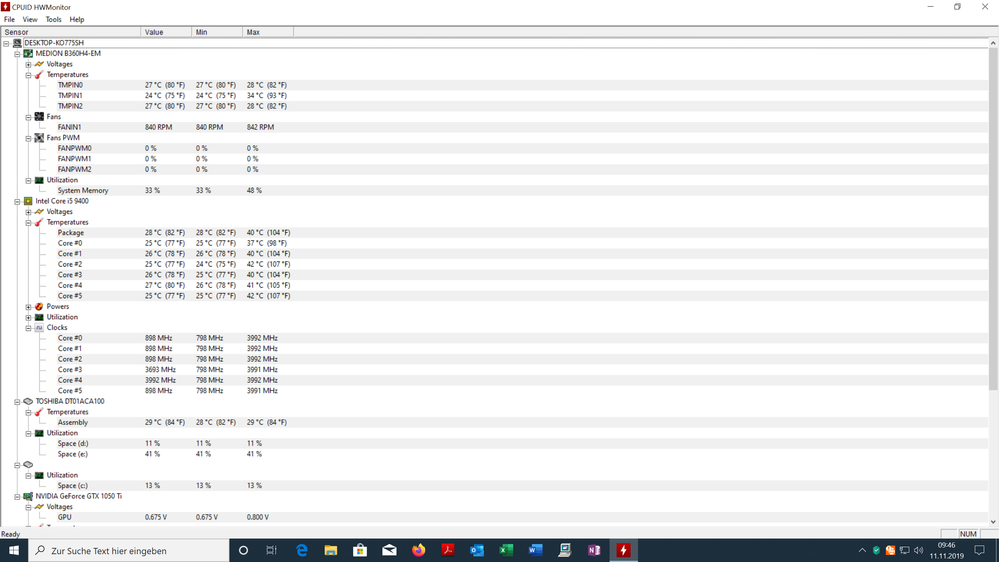

3) Wieviele Lüfter sind im PC verbaut? Habe mal ein Abbild erstellt:
Gerne höre ich wieder von Dir - vielen Dank!
Message 4 of 39
13,867 Views
Message 4 of 39
13,867 Views
Hallo @MEDIUM.
1. Phison PS5012-E12
2. Nein
3. 1 CPU-Lüfter, 1 Netzteillüfter (Wobei man hier nicht von "verbaut" reden kann, der gehört ja zum Netzteil)
