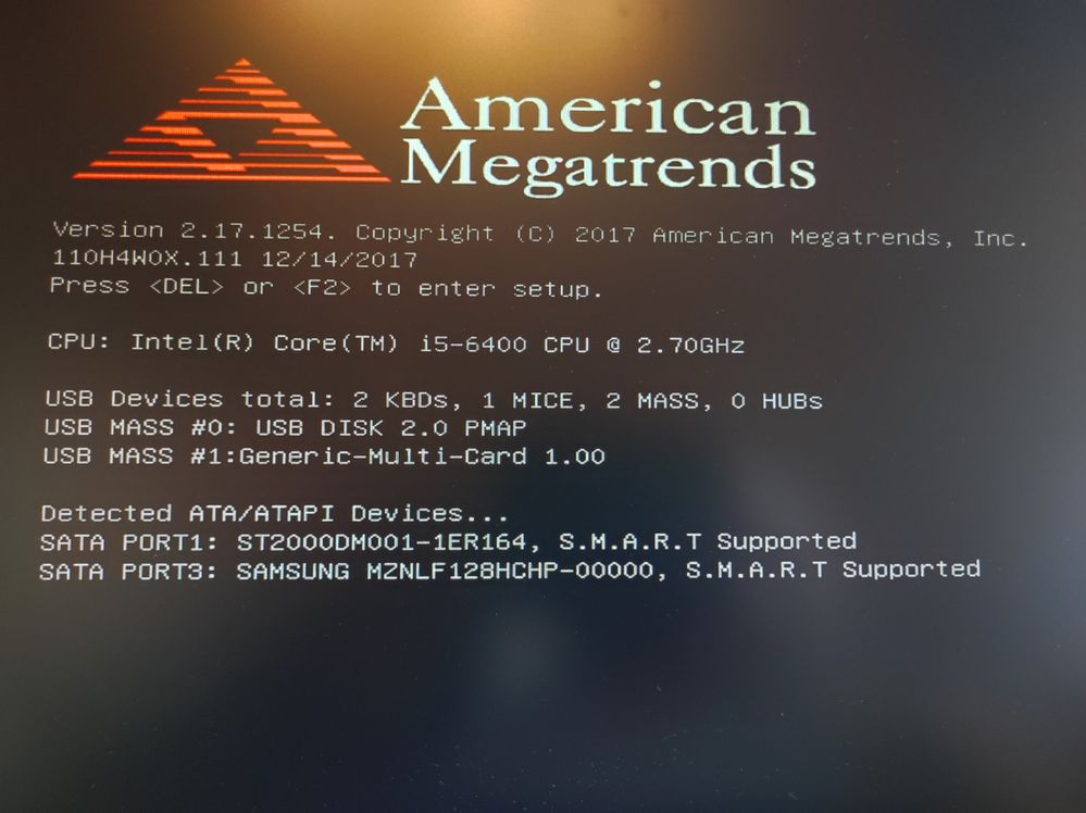

Kurz zum Bios: Auf der Seite Boot wird  ein Windows Boot Manager bei einem Medium (Platte) angezeigt.

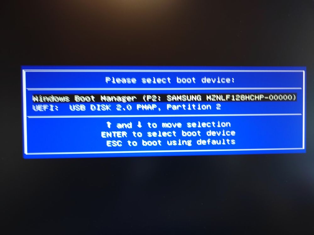

Auf dem Bild des F8 Bootmenüs zeigt die 128 GB Samsung den Eintrag Windows Boot Manager.
Dein Rufus Stick ist falsch erstellt, wenn er keine Fat32 Formatierung zulässt, sondern nur NTFS. Denn Efiboot funktioniert nur von FAT 32 aus.

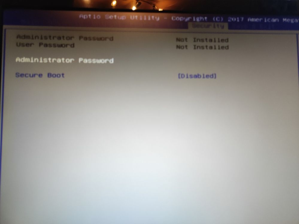

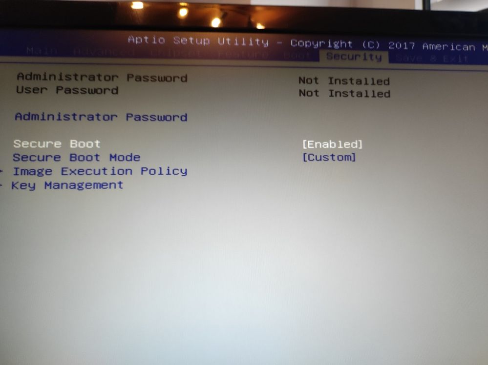

Zum Secure Boot Menü, da könnte ein grösserer Fehler liegen.
Wenn Secure Boot aktiviert ist, sollte der Secure Boot Mode nicht auf Custom, sondern auf Standard eingestellt sein.
