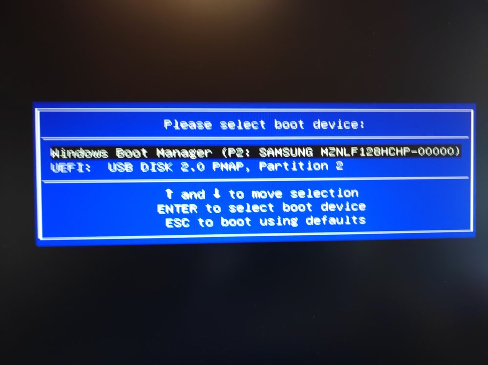

Zum Problem wie gesagt lässt er sich nicht mehr Booten es kommt nach dem einschalten der Medion Schriftzug und dann steht er.

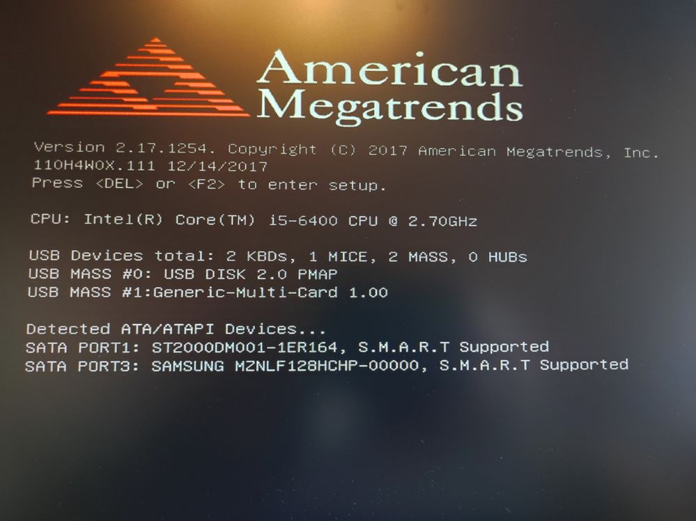

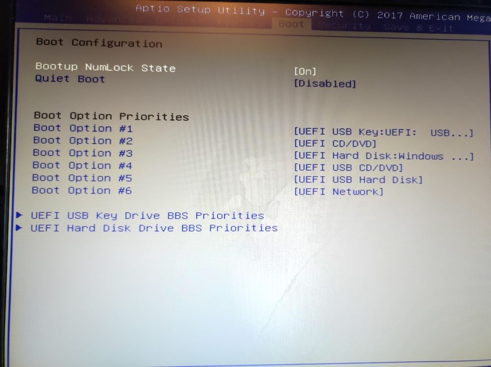

Habe versucht mit einen 16 GB Stick über Rufus und MSC einen Bootbaren Stick zu erzeugen, dieser wird im Bios auch angezeigt, als auch die anderen Festplatten jedoch kann ich nicht Booten ( Bootmenü F8 UEFI Stick Platz 1 / SSD Platz 2) wenn ich den Stick auswähle verschwindet das Bootmenü und der PC wird schwarz und bleibt schwarz, das selbe wenn ich versuche von der SSD zu Booten.

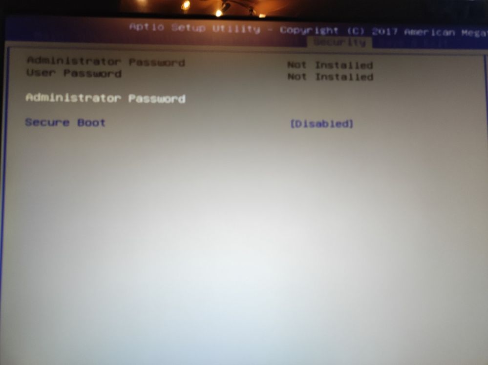

Im Bios F2 habe ich schon alle möglichen Einstellungen versucht, mit Secure Boot ausschalten etc. immer das selbe.

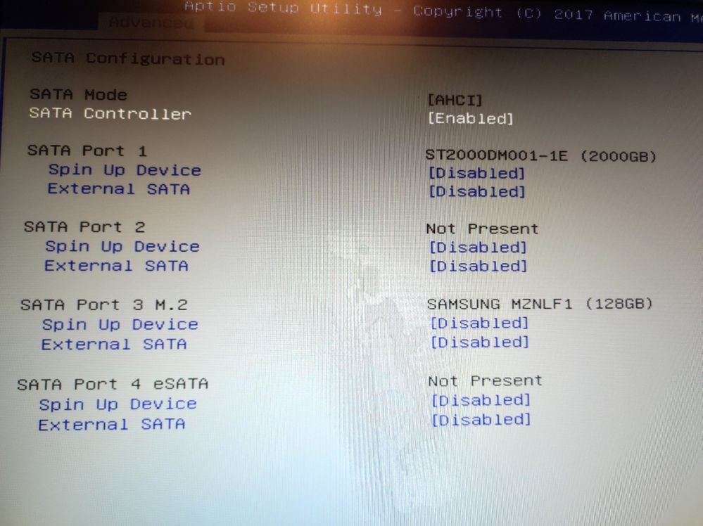

Habe die SSD ausgebaut, Festplatte HDD abgesteckt, so das nur mehr der Stick erkannt wurde jedoch das selbe ergebnis.

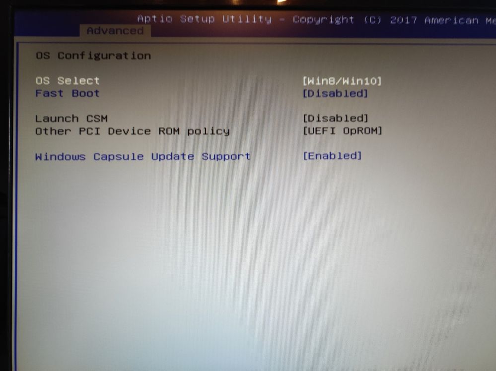

Hallo daddle!
Danke für deinen Tip, jedoch das hat auch nicht funkioniert. Der PC will einfach nicht per USB Booten egal mit welchem Stick ich komme.
Anbei mein derzeit letzer Versuch das Ding zum Booten zu bewegen.

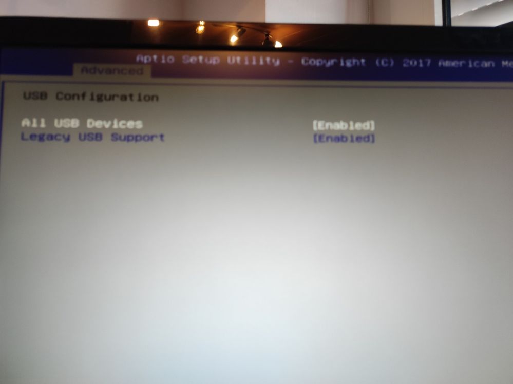

Mit dem Media Tool habe ich einen USB 16GB Stick mit Win10 x32&x64 (also beide drauf kann man auswählen) für einen anderen PC gemacht (8GB). Im Bios habe ich auf Win8 & 10 gestellt, Fast Boot /off, USB Config /alles on, Boot Config /UEFI USB Stick auf Prio 1, Secure Boot /off, mit F10 speichern und beenden.
Stick war die ganze Zeit eingesteckt, Neustart mit F8 ins Bootmenü und Stick ausgewählt mit Enter bestättigt!
BootMenü verschwindet Monitor wird schwarz und bleibt schwarz. PC macht garnix.

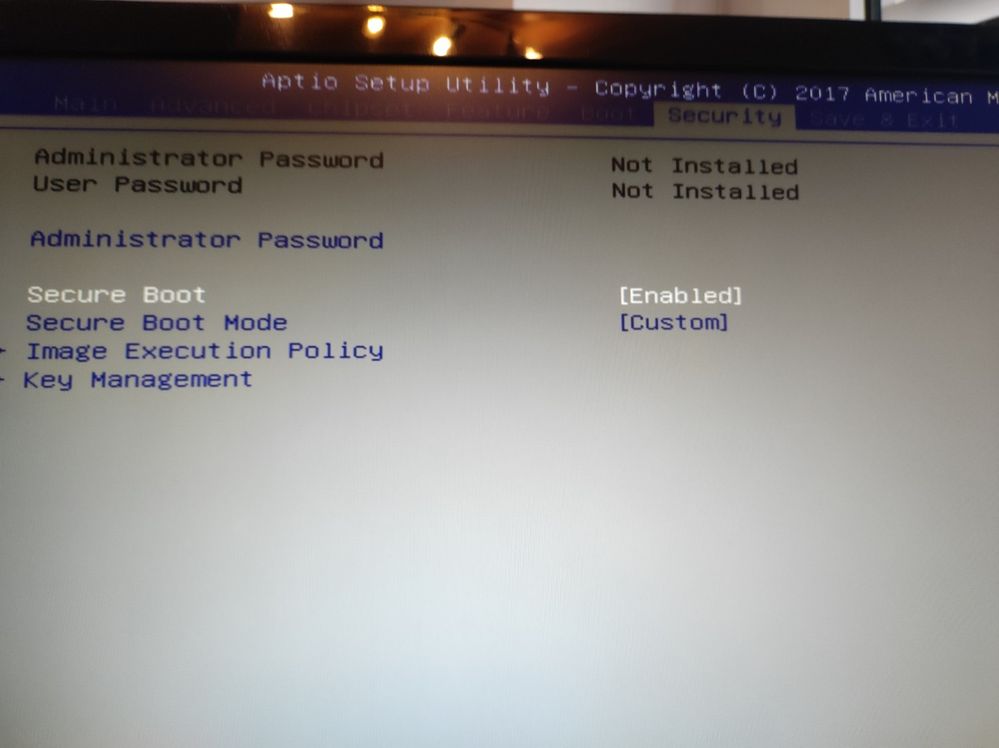

Habe das auch mit Secure Boot on versucht das selbe, er will einfach nicht mehr Booten.
