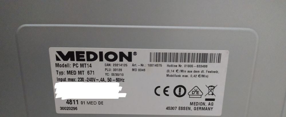

Wenn das Kabel hinter das Laufwerk geht, hat es bei der Produktion vermutlich irgend jemand dahinter verstaut. Es wird sich bestimmt auch dort entfernen lassen. Du könntest ja mal einige Fotos in Nahaufnahme hier einstellen und die achtstellige Artikelnummer des PCs nennen. Vielleicht wird es ja dann möglich, dir Hilfestellung zu leisten.

Danke für die Antwort also so sieht das bei mir aus.InkedIMG_20210426_192546_LI-min.jpg

@NoobMe bitte die Seriennummern auf den Fotos unkenntlich machen, dann können sie auch veröffentlicht werden.
Sobald persönliche Daten zu sehen sind müssen wir die Fotos leider ablehnen.
