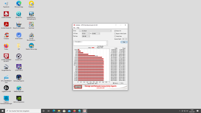

@Kill_Bill
Mein Atto Test :
Ganz gut. Wenn aber @SuperTom nur auf den Transfer der kleineren Dateigrössen abgestellt hat, daan führt das in die Irre.
Andererseits, Im normalen Betrieb werden ja überwiegend kleinere Dateien gelesen  und geschrieben, so dass das obere Segment eher etwas über die Performance im Alltag aussagt als der Transfer von grossen Dateien.

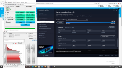

Ich glaube wir kommen der Sache näher
Samsung Mag. und winsat testen anscheinend nur mit kleinen Dateigrössen bzw irgendetwas ist mit der SSD passiert
Bei AS SSD war bei dem letzten Test sequentielles Lesen nur knapp über 800 MB/s, jetzt 2959 MB/s, bei Samsung Magician sieht man es im Verlauf. Zuerst Lesen / Schreiben 872/881 MB/s, jetzt 3466/2939 MB/s.
Die Samsung Werte sind ungefähr gleich mit denen von ATTO (ab 256KB aufwärts). Auch bei AS SSD ist die Lesegeschwindigkeit bei kleinen Dateigrössen relativ gering(bei 4k: 62 MB/s)
Sehr seltsam
Meine Vermutung: die SSD war ab Werk nicht 100% korrekt montiert (steckte nicht komplett richtig im Slot) und durch das Hin und her wechseln ist sie jetzt richtig drin
Andere Ideen ?
