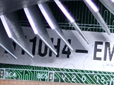

Auf jeden Fall wäre wichtig, die Mainbord  Rev Nummer zu wissen. Das Programm  CPU-Z kann ich nicht installieren weil ich nicht mehr in Windows komme. Mit den Punkten 1-3 von @daddle hatte ich keinen Erfolg.

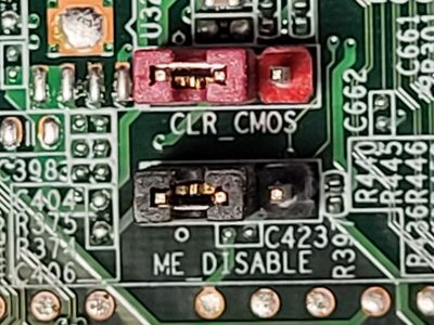

Bin deshalb sogar in den Rechner gekrochen 🙂 , auf den Aufklebern steht aber leider keine Rev Nr.  Sonst konnte ich nichts finden, aber unter dem Mainboardetikett steht V: 2.0 auf dem Board gestanzt, könnte das die Rev sein? (siehe Foto) für das BIOS Update.
Zuerst möchte ich nochmal versuchen, das BIOS erfolgreich zu resetten. Ich hoffe ich mache das richtig so:
1. Rechner von Strom
2. Jumper CLR CMOS umstecken von den linken 2 Pins auf die zwei rechten. SIEHE Foto2 (btw: könnten der Jumper ME DISABLE mir helfen, wegen der Fehlermeldung Me FW Downgrade request?)

Die gestanzte Rev. 2.0 ist die Revisionsnummer des Mainboards!
Da du schon den Jumper für das "Clear CMOS" gefunden hattest, habe zumindest ich dich
auch für intelligent genug gehalten in den Rechner zu kriechen!
Schon mal einen kleinen Schritt weiter!
