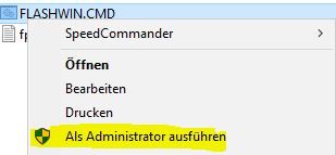

So habe die Files nun entpackt, habe eine Menge Dateien. Keine der Dateien die ich ausfuehre laesst sich tatseachlich ausfuehren, kurz nach dem Doppelklick verschwindet das Fenster ausbder Taskleiste. Muss ich das im BIOS selbst flashen?
Habe bisher keine Option im BIOS dafuer gesehen...
Major_ToM
Mastermind
Message 9 of 12
15,185 Views
Message 9 of 12
15,185 Views
Hallo @kestorm ,
bitte unter Windows die Datei FLASHWIN.CMD mit der rechten Maustaste anklicken und dann die Option "Als Administrator ausführen" mit der linken Maustaste wählen
Bitte stelle auch sicher, dass Du vor der Ausführung des Update Prozesses alle Programme (insbesondere auch im Hintergrund aktive Anwendungen) geschlossen hast.
Schalte den PC während eines BIOS Updates niemals aus!
Wichtig:
Für eventuellen Datenverlust, sowie Fehler an Hard- oder Software, die aufgrund der Ausführung des Updates auftreten, übernimmt die Medion AG keinerlei Haftung. Dies erkennt der Kunde bei Ausführung des Updates an.
Major ToM
kestorm
Message 10 of 12
15,170 Views
Message 10 of 12
15,170 Views
Wunderbar! Musste aus dem Safe Mode von Windows raus um das BIOS update zu flashen. Danke nochmal fuer all eure Hilfe!
