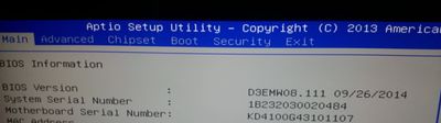

BIOS Version im anhaengenden Foto. Ignorier bitte das falsche Datum, hab ich nach CMOS Batterie wechsel noch nicht eingestellt.
MSN Nummer ist : 10019502

Bild wird nicht richtig hochgeladen, also hier als Textpost die Biosversion
D3EMW08.111  26.09.2014
American Megatrends Bildschirm zeigt:
Release: D3F3-EM 25.09.2014
Version: 2.16.1240

@kestorm
Das Bild wird erst nach Freigabe durch die Mods für alle sichtbar sein. Du kannst es sehen wenn Du eingeloggt bist; aber auch nicht wenn du ausgeloggt bist..
