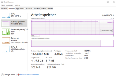

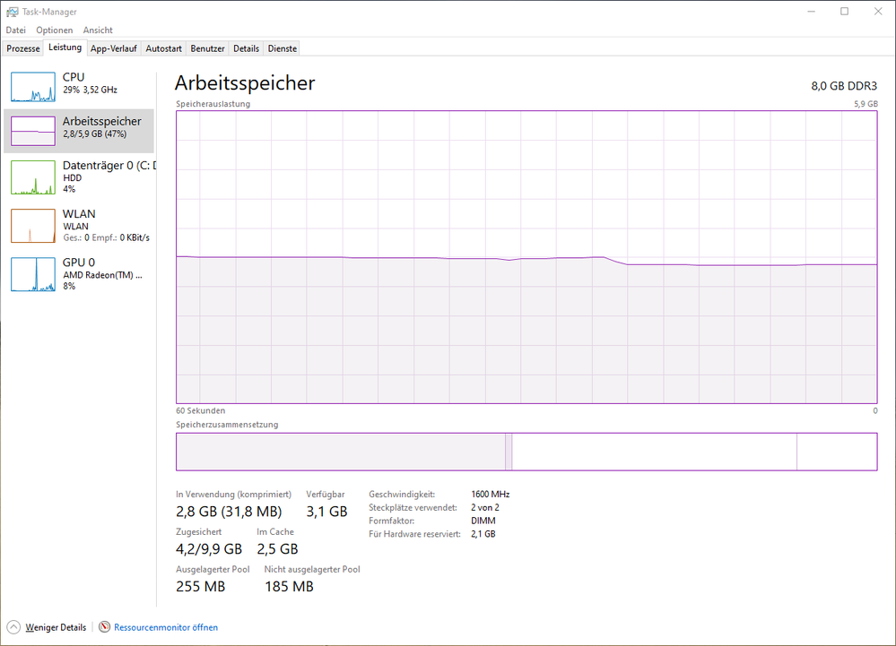

Hier ist ein Screenshot von der alte RAM:
 und hier der Neue:
 Ist das ein Systemfehler oder ist der RAM nur 1600mhz?

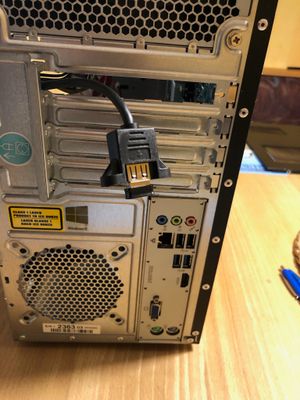

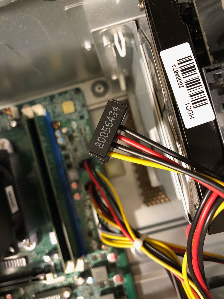

ich habe noch der WLAN Dongle ausgebaut (Es war unter der Deckel) und hab der Kabel nach hintern verlegt. Somit kann ich jeder zeit ein andere  WLAN Dongle anschließen falls ich das brache.

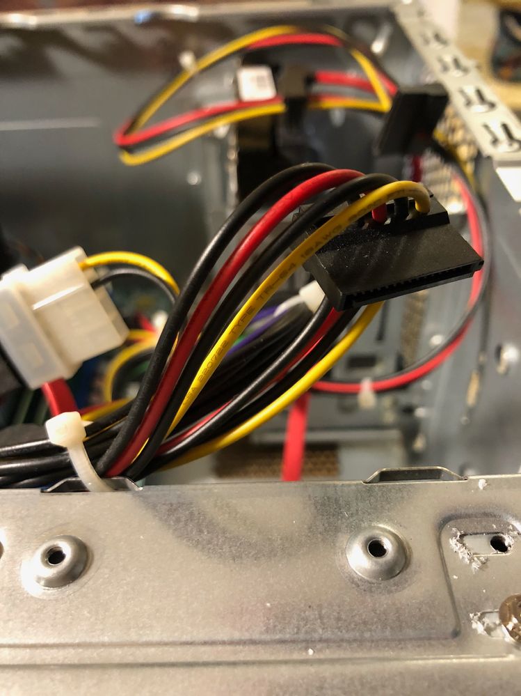

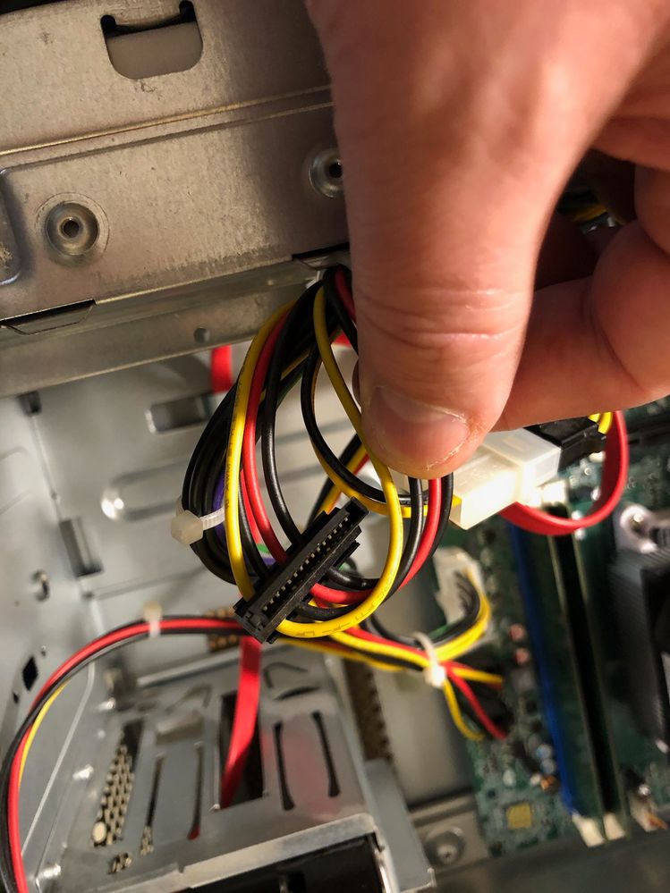

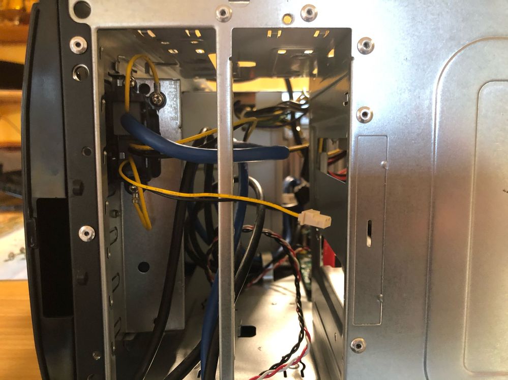

Ich habe ein paar Kabel entdeckt und weiß nicht genau für was die sind:
Hier vermute ich das sind kabeln für die anderen
Festplatten

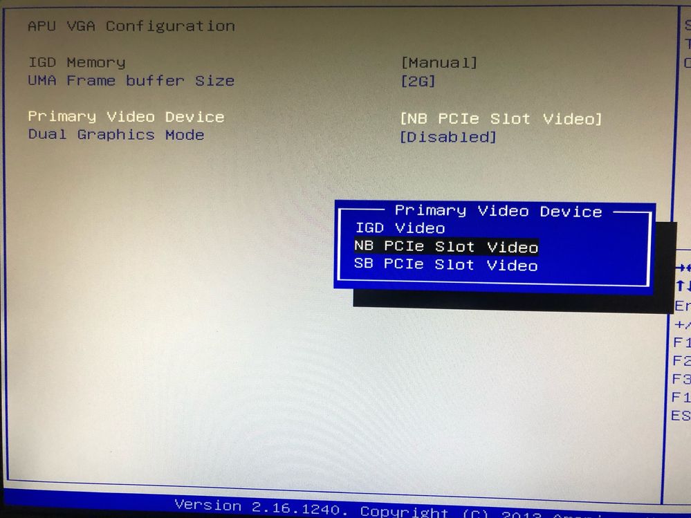

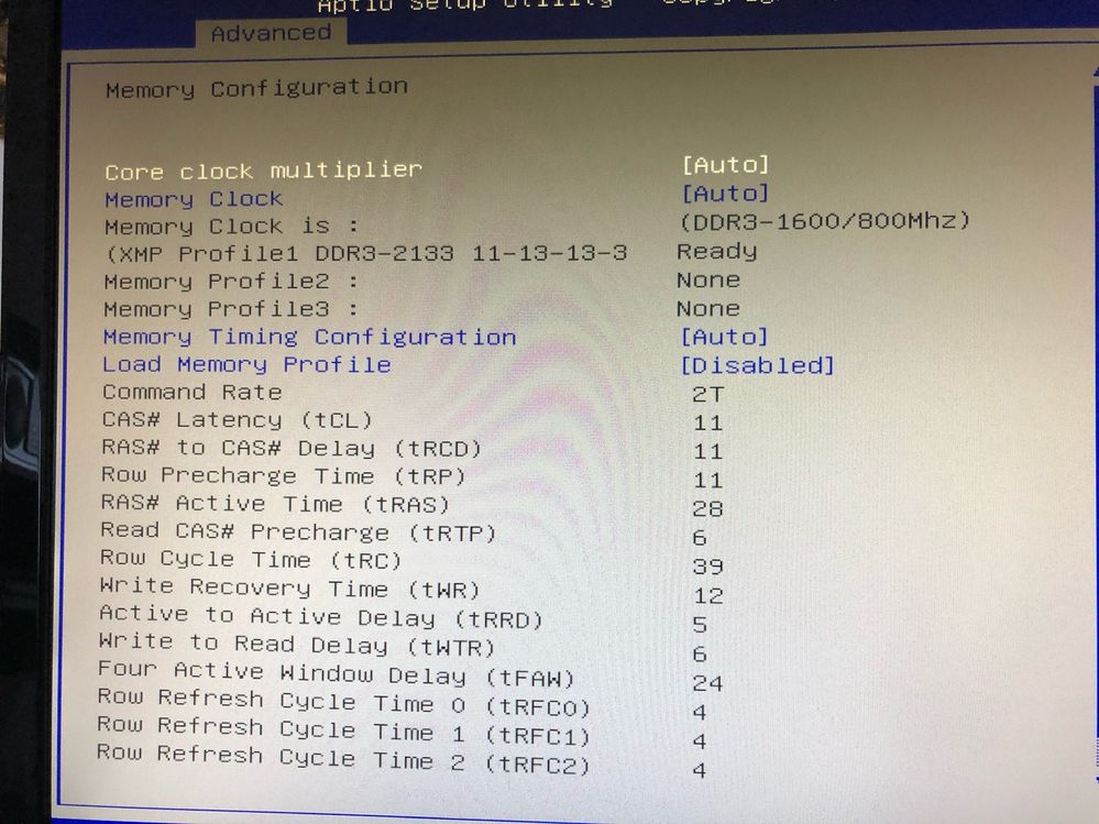

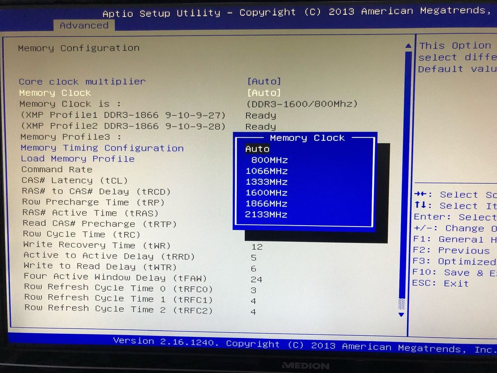

Vom BIOS habe ich ein paar Bilder gemacht bzgl. RAM Speicher:
 Ich vermute Memory Clock ist die mhz Einstellung oder? Steht da immer 1600/800mhz oder ändert sich diesen wert bei anderen RAMs? Ich hatte hier ein andere RAM Speicher leider nur 4GB das ziemlich schnell war vom Gefühl. Da gibt es eine XMP Profile. Ist das gut? Kann ich RAM mit XMP dann kaufen? Sind die besser als die ohne XMP? Ich versteh nicht was der XMP eigentlich macht.
Habe ich das richtig verstanden das 2133mhz doch angenommen wird bei meine PC und auch genützt?

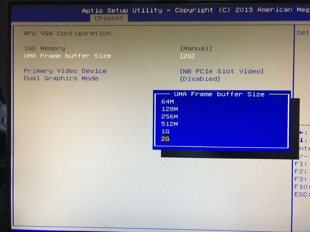

Wegen Grafikkarte habe ich ein paar Bilder:
UMA Buffer Size: Ist 2GB das beste Wahl?
Kann ich hier einstellen falls ich ein andere Grafikkarte einbauen ob es von der SB PCIe Slot gehen soll? Was ist IGD Video und Dual Graphics mode?

 Der Speichertakt ist fix im Bios festgelegt auf die 1666 MHz, den kánnst Du vermutlich  nicht ändern. Auch ein Speicher der höher spezifiziert ist wird nicht schneller laufen. Das Geld für schnelleren Speicher kannst Du dir sparen.
Macht auch nichts, das sind nur einige tausendstel Sekunden in einer Anwendung. Viel wichtiger für das Tempo ist die neue SSD, und die Vergrösserung des RAM.
