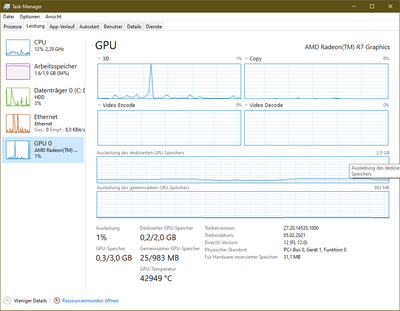

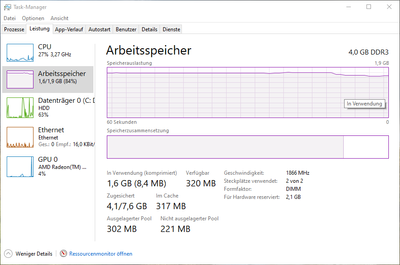

@Kill_Bill
ich habe mir solchen Grafikkarten mal angeschaut und kann mir schwer vorstellen wie das da reinpassen soll. So wie ich das verstehe kommt da neue Anschlüsse dran für die Bildschirm? Aber du meinst das geht nicht also werde ich der Idee auch nicht mehr verfolgen. Aber eine SSD M.2 geht da sicher nicht oder doch?
Hier sind noch 2 Screenshots von der Taskmanager. Ich frage mich wieso der Temperatur dort spinnt? Ab und zu steht da 1 oder 5 grad aber dann 42.949 grad was bedeuten wird das ich den Heizung runter drehen soll 🙂
Ich sehe das der Arbeitsspeicher doch recht voll ist. Also morgen baue ich den 16 gb mal ein und hoffe es bringt was.

Hallo @Engländer
Zum Povray Benchmark habe ich weiter oben schon 2 Vergleichswerte geschrieben.
Total Time Elapsed in Sekunden kann man in Minuten und Sekunden umrechnen.
Das sind bei dir 7m 27s.
Ein i5-6400 schafft es dagegen mehr als doppelt so schnell, siehe mein Benchmark-Ergebnis weiter oben.
Damit kann man abschätzen, wie flott der Rechner ist, also etwa halb so schnell wie ein i5-6400.
Ja, eine M.2 NVMe SSD kann man in den x16 Slot einbauen über eine Adapterplatine, aber davon starten wirst nicht können, wie ich schon weiter oben geschrieben habe. Später unter laufendem Windows sollte die SSD dann aber schon funktionieren.

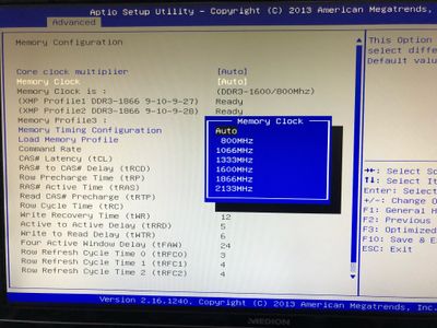

@Kill_Bill @daddle @Fishtown
Ich habe eine Problem: Habe die neue Arbeitsspeicher eingebaut 16Gb 2133mhz. Ich habe in der BIOS statt auf Auto umgestellt auf 2133mhz für die Arbeitsspeicher. Ich habe der PC angemacht aber es passiert jetzt nicht (Außer PC Gerausches). Ich komme auch nicht in der BIOS rein um es umzustellen auf Auto. Bildschirm zeigt nichts. Hat jemanden ein Trick wie ich da wieder rein komme?

@Engländer
Ja, den alten Arbeitsspeicher wieder einsetzen. Und dann die "Auto" Einstellung oder die vorherige benutzen. Aber   ich vermute der Speicher ist vielleicht doch nicht kompatibel. Ist das der OC Speicher, von dem Du gesprochen hattest?

@Kill_Bill @daddle
ich habe die alte Arbeitsspeicher wieder eingesetzt. Das hat bis jetzt nicht geholfen das ich wieder in der BIOS komme. Es kommt keine Signal an der Bildschirm. Auch wenn keine Arbeitsspeicher drin ist passiert nichts. Da hätte ich einfach meine Finger weglassen sollen.

@Engländer
Das liegt nicht am Einsetzen des anderen Speichers. Hast Du die Ram Riegel richtig mit der Aussparung zu dem erhabenem Punkt im Slot positioniert? Und dann die seitlichen Verriegelung richtig runtergedrückt, das der Ramriegel  richtig tief im Slot sitzt? Meist liegt es daran.

@daddle @Kill_Bill
das habe ich mehrmals überprüft. Ich glaube ich habe der BIOS verschossen. Hilft es die Batterie rauszumachen für ein BIOS reset?

@Engländer
Man kann damit das Bios eigentlich nicht "verschiessen". Und ohne Ram läuft kein Rechner, und gibt es auch keine  Bildschirmdarstellung.
Also altes Ram richtig reinsetzen, da reicht 1 Modul. Dann mit gehalten gedrückter Entf-Taste den Rechner starten, bis Du ins Bios-Setup kommst.
Und ja, die Cmos- Batterie für 30 Min. abklemmen könnte evtl auch helfen. Mit entfernter CMOS Batt und ohne Netzstrom den Einschalter drücken und 15 Sekunden festhalten. Das  auch ruhig mehrfach machen.
