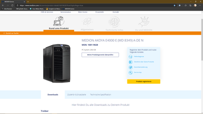

Spoiler
Das ist er. Hat ein andere Nummer.
