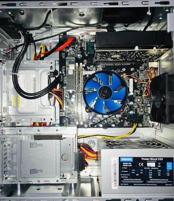

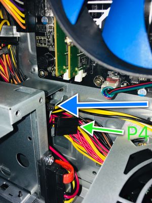

So, da bin ich wieder. Anbei 2 Bilder.
1x PC Gesamtansicht
1X am Netzteil vorbei fotografiert unter den HotSwap.
Blau ist ein vierpoliger Stecker, Grün mit P4 gekennzeichnet und (so meine Vermutung) von den kleinen Kontakten passend zu meiner SATA HDD. Ein 40cm SATA Kabel habe ich zusätzlich, ich vermute das würde dann oben links in den freien SATA 1 Anschluss (beim roten und schwarzen Kabel) kommen.
Das Problem: Dieser P4 Stecker ist so eng verbaut, den kriege ich da nicht raus.
Wie vorgehen? Den HotSwap ausbauen? Sehe ich richtig dass der mit 3 Schrauben (2x vom Boden, 1x innen) befestigt ist? Lässt sich der P4 Strang dann lockern und nach oben ziehen?
Vom Platz würde die Platte genau in den Schacht auf dem HotSwap passen, da könnte ich sie mit einer Schraube von oben (das Loch neben dem schwarzen Klebestreifen) und seitlich 2 Schrauben befestigen.
Besten Dank bisher
Nachtrag: Ich habe jetzt versucht die Klammern unter dem DVD und HotSwap aufzubiegen und das P4 Kabel zu befreien. Das ist so UM die anderen Kabel verschlungen: Keine Chance. Da müsste ich dann doch alles links (HotSwap, DVD) ausbauen, und da fehlt mir dann doch der Mut.
Was haltet ihr von einer SATA 15-polig Verlängerung wie hier?
DELOCK Kabel Power SATA 15 Pin Stecker > SATA 15 Pin Buchse Verlängerung 30 cm: Amazon.de: Computer...
Mit langen Finger müsste das Zusammenstecken klappen.

@MlCHA
Der Platz auf dem Wechsellaufwerkkäfig ist ja ein Erweiterungsplatz für eine HDD 3,5". Beí den Rechnern die mit einer zusätzlichen HDD vorinstalliert ausgeliefert werden. ist eine solche Platte bei Vorhandensein eines Wechsellaufwerkes auch dort montiert.
Ja, der Kabelstrang läuft unter/hinter den Stützen, dann muss man den Wechelplattenkäfig kurz ausbauen. Die Schrauben die du genannt  hast sind wohl richtig, das kann man ja sehen wo die híngehen und wieviele. ich habe das mal vor ein paar Monaten gemacht, einen Wechselplattenkäfig aus einem Gehäuse wie deinem in ein anderes gleiches eingebaut.
Zusätzlich zu den Schrauben is der Käfig noch mit Blechhaken an der vorderen Blechwand eingahängt,, da muss man  den Käfig mit einem kurzem Ruck oder leicht klopfendem Schlag beim liegendem Rechnergehäuse von unten, bei stehendem Gehäuse von der Seite, lockern.
Es kann auch noch sein, das vorne eine(oder zwei) durchgesteckte Blechlaschen vorhanden sind, die etwas verdreht wurden, damit sie nicht rausrutschen können. Das ist weiches Blech, die kann man vorsichtig zurück drehen.

Also, habe geruckelt und gezogen (4 Schrauben finde ich) aber da bewegt sich nix.
Da komme ich dann an den Punkt wo ich eher was kaputtmache.
Daher Workaround: Passt die Verlängerung? Eine kürzere (10-15cm) finde ich leider nicht.
Würde dann auch der Anschluss nach oben links auf SATA 1 korrekt sein?
Besten Dank

@MlCHA
Wenn so etwas so fest sitzt, sind noch irgendwo versteckte Schrauben oder Halteelemente.
Wie ich sagte, vielleicht noch eine oder zwei umgebogene Blechlaschen. Und ja die Blechhaken, die in der vorderen Blechwand sitzen (hast du die gesehen?)  kann man nur erreichen wenn du die Frontverkleidung abklipst!
Dann siehst Du die Haken erkannt, die in Schlitzen in der Frontwand eingehängt sind, und schon mal etwas klemmen.
Es geht wirklich einfach, und am Blechkasten etwas  ziehen oder rütteln passiert nichts. Aber wie gesagt löse die Frontverkleidung, li + re ich glaube mit drei Haken eingeklipst. Etwas auf die Stereobuchsen oben achten. Aber das Frontaudiokabel  ist lang genug dass man die Frontverkleidung seitlich hinstellen kann.
Vielleicht sitzt von vorne auch noch eine  oder zwei Blechschrauben.chrauben.
